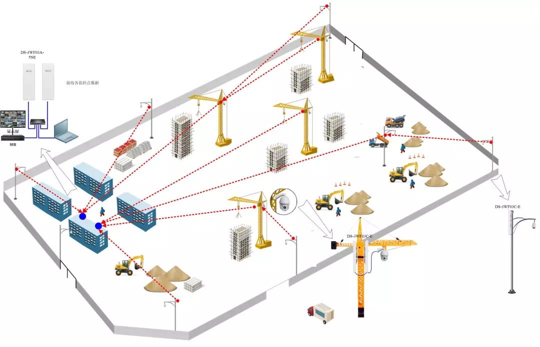

方案介绍
工地监控中心位于工棚内部,与各个监控点连接。部分监控点至监控中心可能有遮挡,而工地上的吊塔相对较高,与工棚之间无遮挡,所以可选取吊塔作为中继点,连接监控点与监控中心。
因此,按照不同安装位置分为地面点、吊塔点、监控中心三种不同安装方案。

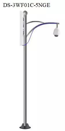

地面点安装方案
各地面监控点,包括工地人员和车辆出入口、物料堆放区等区域,使用中心端作为无线传输设备,与摄像头有线直连,数据传输到监控中心接收点。

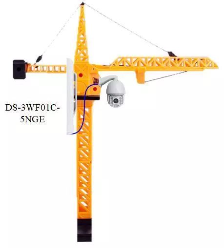

吊塔点安装方案
对于特殊情况,地面点位可能存在一定遮挡,将塔吊作为中继点,数据先传输到吊塔,再通过吊塔传输到监控中心。
▲塔吊前端连接示意

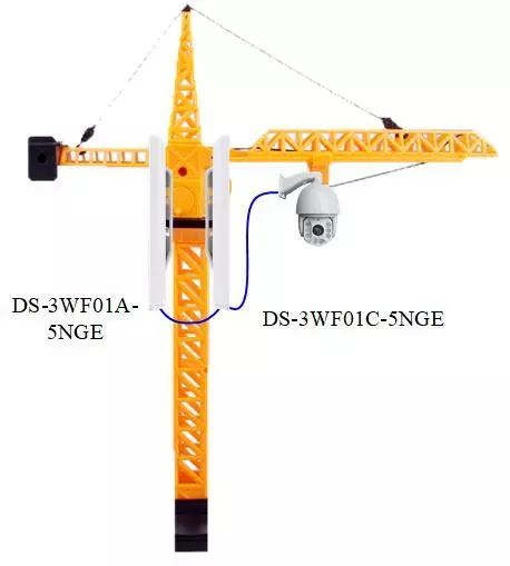

若地面监控点回传过程中存在严重遮挡,可按照以下方式安装,即将塔吊作为中继点也作为监控点。
▲塔吊中继点网桥连接安装示意

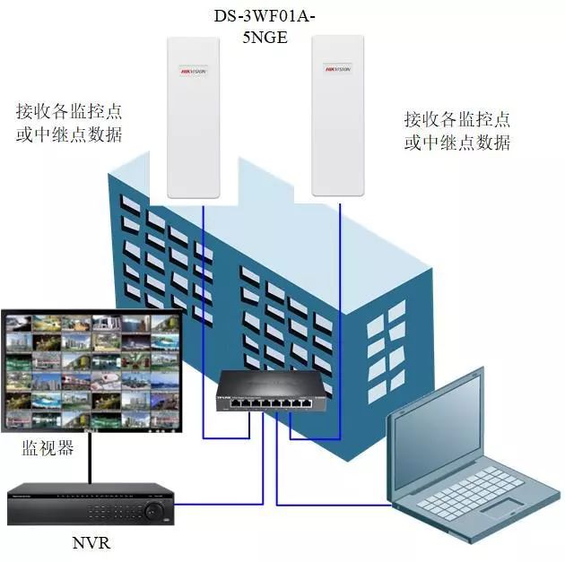

监控中心安装方案
在监控中心,可使用2台DS-3WF01A-5NGE中心端网桥接收摄像机端网桥的视频信号。并且DS-3WF01A-5NGE及NVR均可接入监控中心的全千兆网管交换机上,使得所有设备处于同一局域网内。
▲监控中心设备连接示意

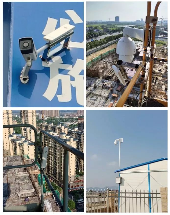

现场图片
