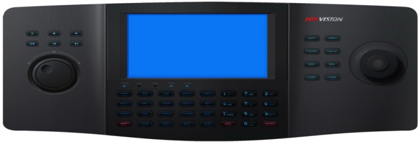

作为键盘大家族中出现频率最高的1100K,想必大家都不陌生,如何利用他来操作解码上墙?它有哪些性能?今天为大家带来1100K的详细介绍和指导~
1100K介绍
  • 支持直接在触控屏幕上预览
  • 支持3个操作员用户,每个用户支持管理1280个设备
  • 支持DVR远程录像在键盘本地回放或者使用解码器回放上墙
  • 支持U盘录像文件在键盘本地回放➣支持抓图、录像保存到键盘连接的U盘
  • 支持对已添加设备进行远程配置和维护

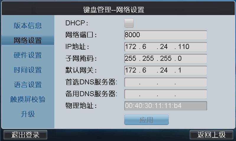

1.设置键盘网络参数
登录管理员账号,在 键盘管理—网络设置 中设置键盘网络参数,添加与前后端设备添加注意点一样,IP需保持在同一网段,如图

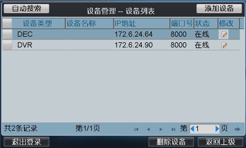

进入 设备管理—添加设备,添加解码器,录像机,摄像头等设备。

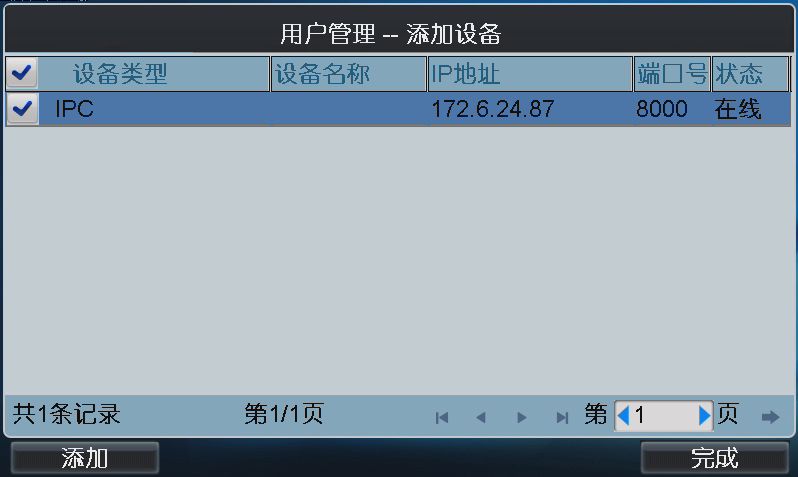

4.给操作员关联设备
点击关联设备-点击添加设备-勾选相应的设备,点击添加

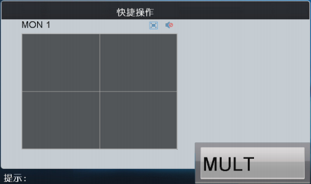

2.输入任意数字后进入快捷操作界面并解码上墙
(1)输入数字I+MON键,选择编号为I的输出通道;
(2)输入数字J+MULT键,表示将输出通道I进行J画面分割操作;
(3)输入数字K+WIN键,或者通过触摸屏选择子窗口,可以选择分割窗口;
(4)输入数字N+CAM键,表示将编号为N的输入通道信号,通过输出通道I的窗口N进行解码上墙(编号再输入设置中查看)。

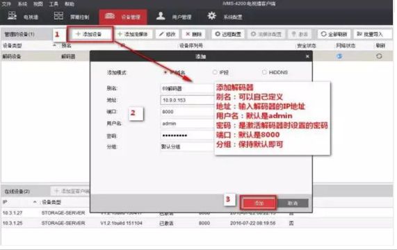

1.添加解码器及解码设备

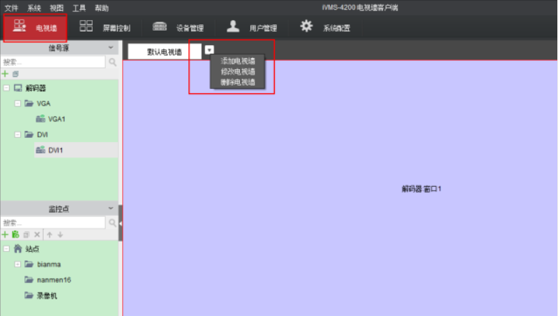

2.添加电视墙及关联解码通道
进入到电视墙页面进行相应配置。电视墙配置界面点击虚拟屏幕上,点击修改电视墙,将解码器的显示输出口拖动到对应的大屏画面上

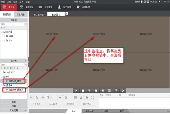

3.查看窗口号

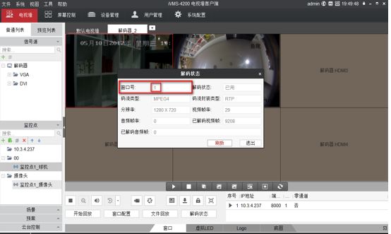

修改好电视墙以后,返回到主电视墙界面,选中监控点,将其拖到右侧电视墙上,会形成窗口。在画面中鼠标右击,点击解码状态,查看每个画面对应的窗口号

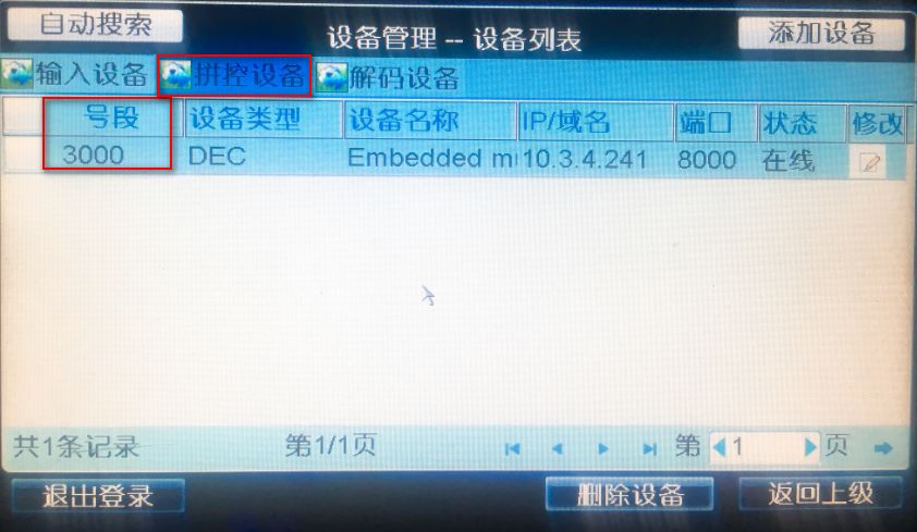

返回到主界面,点击“设备管理”,点击“拼控设备”,查看解码器的号段。
解码输出通道MON号,这个就需要结合上述步骤中的号段跟窗口号,例如上图中我们看到解码器对应的号段是3000,那么要解码上墙到窗口1中,对应的MON号就是3001。
