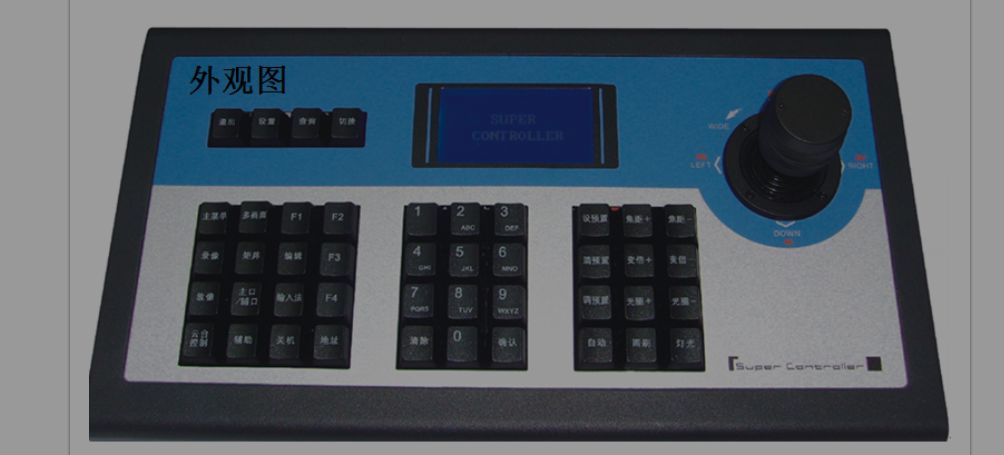

01

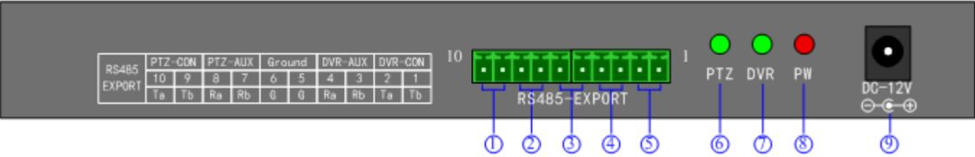

后面板接口说明:
02

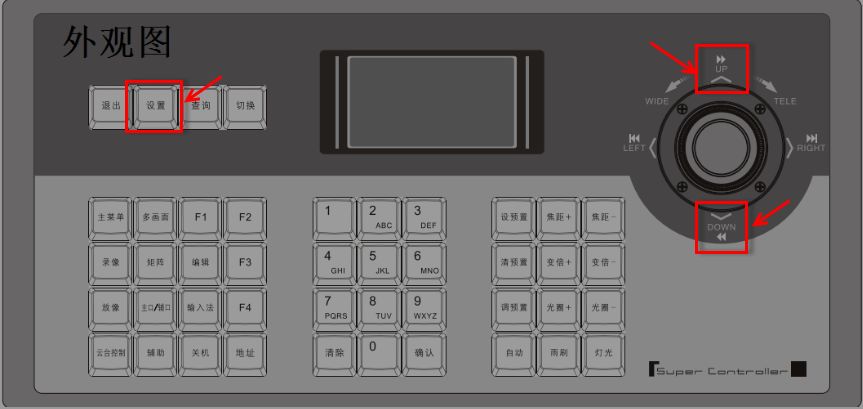

前面板接口说明:

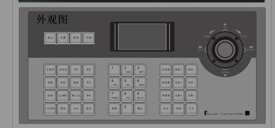

03

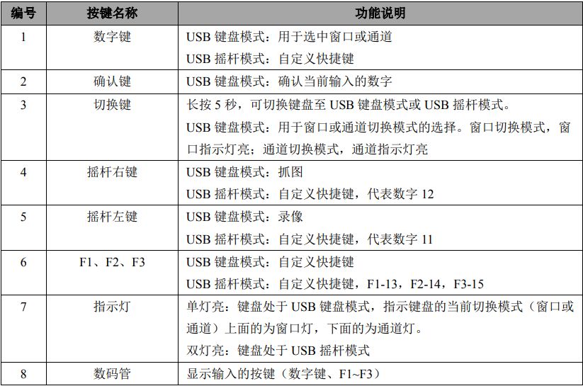

常用按键功能说明:

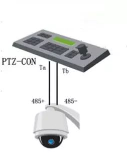

键盘直接控制球机,操作方法:
接线:1003K PTZ-CON的TA和TB口连接球机485线的R+和R-
设置:按键盘上的“设置”键,输入密码8888进入云台参数设置,要控制的球机的波特率,协议和地址位。键盘摇杆上下键可以选择波特率,协议等选项,左右键调节选项的具体值。
控制:输入球机的地址后可以直接使用键盘摇杆进行云台控制。

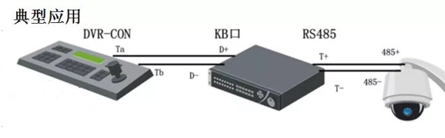

通过DVR间接控制,操作方法:

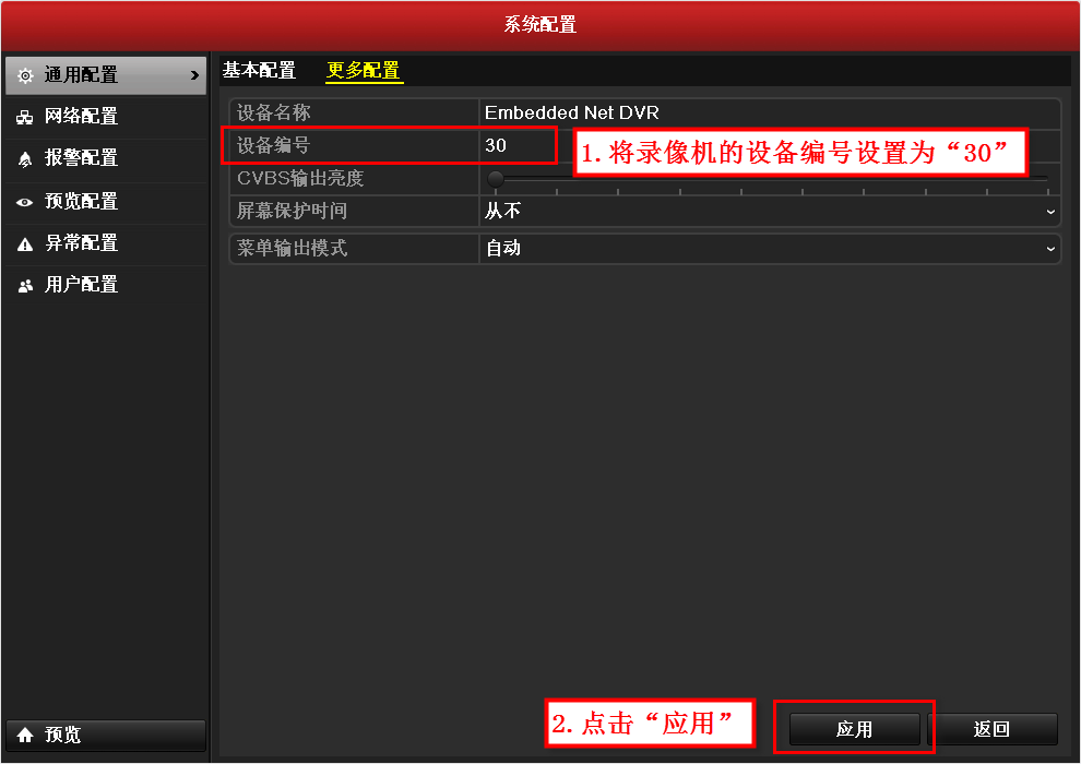

接线:1003K DVR-CON的TA和TB口连接录像机后面KB 485的D+和D-
设置:将录像机的设备号设置为1-31之间的数字,例如30,在键盘上按“地址”,输入30,确定,键盘即可控制录像机的前面板。
控制:例如球机在5号通道,在键盘上按数字键5,可以直接预览5号通道,然后按键盘上的“云台控制”,即可使用键盘摇杆进行该通道的云台控制。如果预览界面是多画面,按键盘上的“多画面”可以切换画面分割模式,直到切换到单画面,使用摇杆的上下或左右按键可直接切换预览通道,将通道切换到球机所在的5号通道,点击“云台控制”即可使用摇杆进行云台控制。
