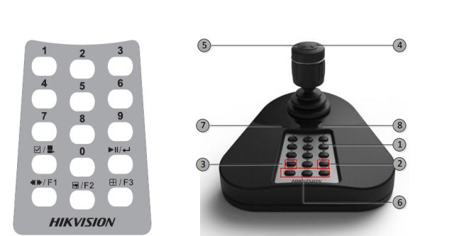

1005K基本介绍
1005K接口说明
按键功能说明

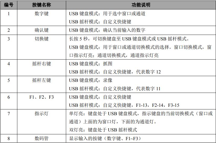

键盘控制:
(1)快捷切换:

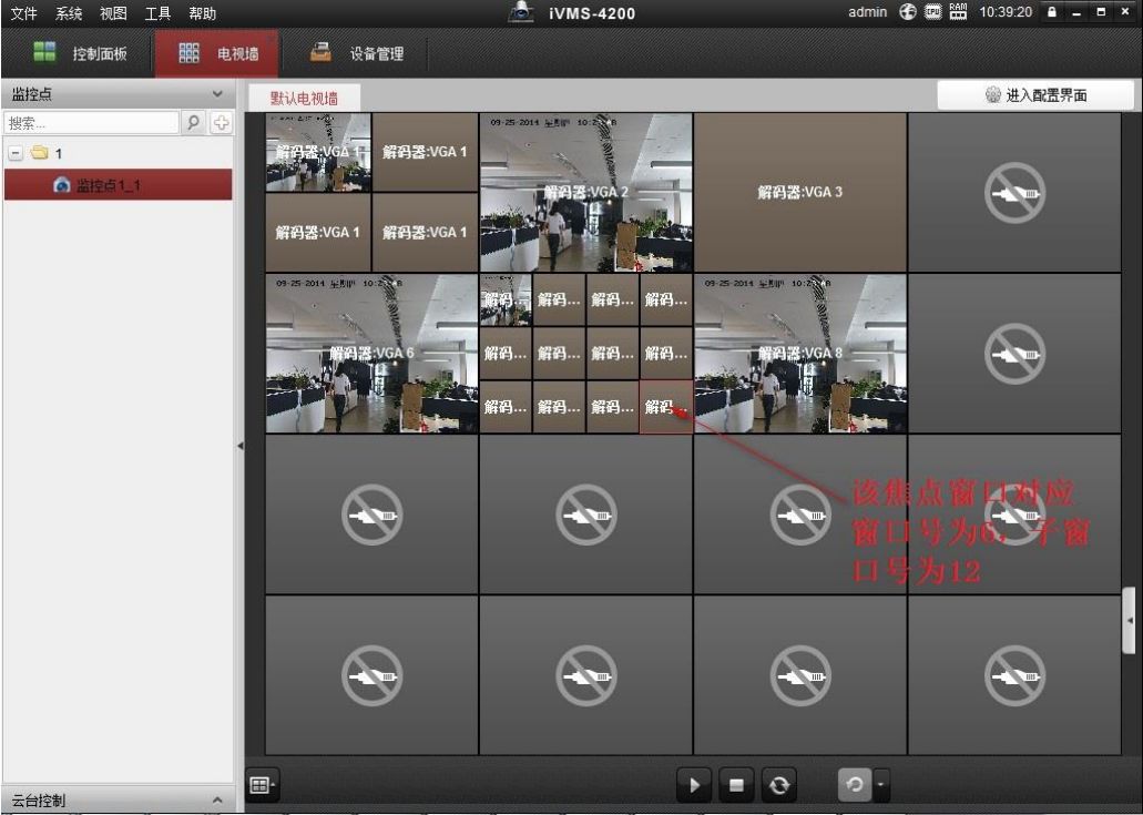

通道切换功能目前受限于客户端或平台软件,如果客户端或平台软件支持,则再按下【切换键】,通道指示灯亮,按下数 字 j+【确认键】,切换编号为 j 的通道至目标窗口。
(2) 摇杆:在主预览或电视墙界面选中窗口后,可以实现前端设备的 PTZ 控制功能。

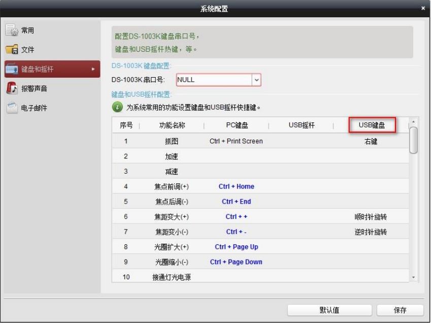

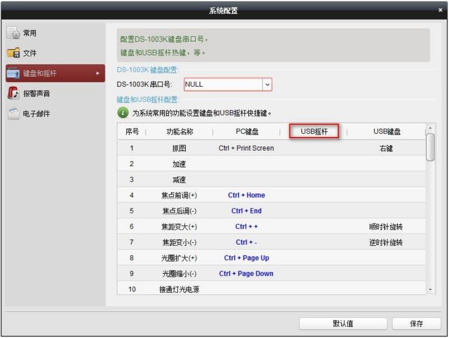

(3) F1、F2、F3:
客户端点击工具—>系统配置—>键盘和摇杆—>USB 键盘,在该界面中,配置 F1、F2、F3 对应的快捷键,在主预览或 电视墙界面选中窗口后,按对应的快捷键进行操作。

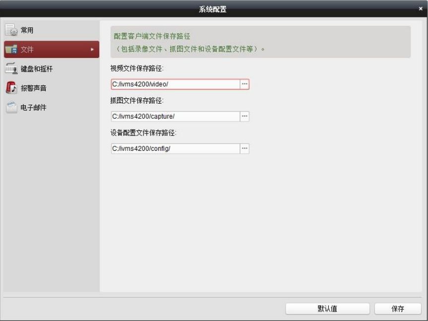

(4)抓图、录像:
客户端点击工具—>系统配置—>文件,在该界面中,配置抓图、录像对应的位置,在主预览界面选中窗口后,按摇杆 顶部右键进行抓图,左键进行录像,生成的图片或录像文件保存在配置的路径中。电视墙界面不支持该功能。

长按【切换键】5 秒,键盘自动切换模式,当 2 个指示灯全部点亮时,进入“USB 摇杆”模式。无需安装驱动,即插即 用。 USB 摇杆模式下,对数字 1-15 进行自定义按键,支持对客户端预览界面的窗口进行 PTZ 控制,预置点、巡航、轨迹的 调用以及抓图等功能。
客户端点击工具—>系统配置—>键盘和摇杆—>USB 摇杆,在该界面中,配置 1~15 对应的按键功能,在主预览界面选中窗口后,按对应的快捷键进行操作。

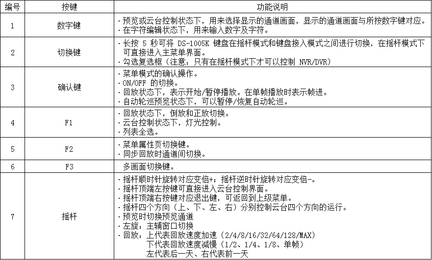

键盘控制 NVR/DVR
USB 键盘控制 NVR/DVR 时,需处于摇杆模式下。 按键功能如下:
