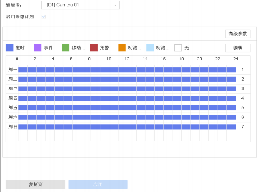

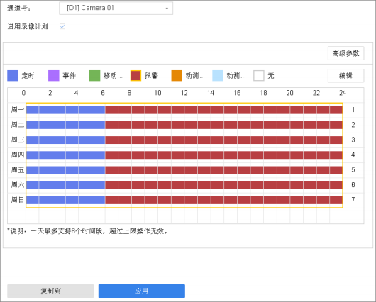

4.0界面提供绘图法、编辑法两种方法配置录像计划,方便用户使用。
绘图法
绘图法可快速、形象设置星期的录像计划。
步骤1:选择“存储管理 → 录像计划”
步骤2:选择需要录像的通道号,并勾选“启用录像计划”。
步骤3:根据录像需求,选择“定时”、“事件”、“移动侦测”、“报警”、“动测或报警”和“动测且报警”等选项进行绘图配置。
步骤4:绘制具体的录像计划。
* 一天最多支持 8 个时间段(不同颜色的区域),超过上限操作无效。
*绘图区域最小单元为 1 小时。
  1. 单击左键定位绘制区域的起点,拖动鼠标确定录像计划的时间,松开鼠标左键保存为录像计划。
  2. 重复以上步骤,设置完整的录像计划。
  3. 录像计划设置完成后,通道呈现所需设置的录像计划的状态(颜色)如下图:
4.单击“复制到”,可将当前通道设置的录像计划复制到其他通道。
5.单击“高级参数”,可设置录像记录音频,预录时间、录像延时、码流类型和录像过期天数。
6.设置完毕后点击应用即可保存本次设置的录像划。

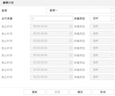

编辑法
编辑法主要用于精确设置计划时间,可将起止时间细化到分钟。
步骤1:选择“存储管理 → 录像计划”
步骤3:单击“编辑”,弹出编辑计划界面
步骤4:选择周内某一天,对这天进行配置。
步骤5:若为全天录像,勾选“全天录像”,并选择录像类型;若为分时段录像,取消勾选“全天录像”,并为各时段设置起止时间和录像类型。
步骤6:单击“应用”,保存当前日的录像计划配置。
步骤7:单击“复制”,可将当前日的录像计划复制到周内其余日。
步骤8:单击“确定”,保存配置。
注意:若要配置事件、移动侦测、报警、动测或报警、动测且报警等事件报警录像,还需要到系统管理 → 事件配置启用相关事件,具体配置方法可以观看文章末尾【NVR4.0界面移动侦测录像配置】视频。
