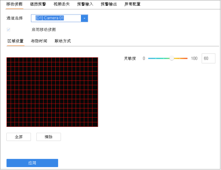

移动侦测报警
移动侦测报警用于侦测视频中是否有移动对象,根据判断结果联动报警。
配置方法
步骤1:选择系统管理 → 事件配置 → 普通事件 → 移动侦测
步骤2: 单击通道选择右侧的下拉按钮,选择需要设置移动侦测的通道。
步骤3:勾选启用移动侦测。
步骤4:使用鼠标在视频画面中绘制侦测区域。
步骤5:单击全屏,可设置全屏为侦测区域;单击清除,可删除已绘制的侦测区域。
步骤6:按住鼠标左键左右拖动光标,设置灵敏度。

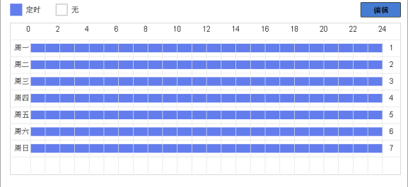

步骤7:单击布防时间,配置布防时间。

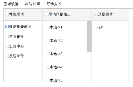

步骤8:单击“联动方式”,进入移动侦测“联动方式”界面,可设置常规联动、联动报警输出和录像联动。
步骤9:单击应用,完成配置。

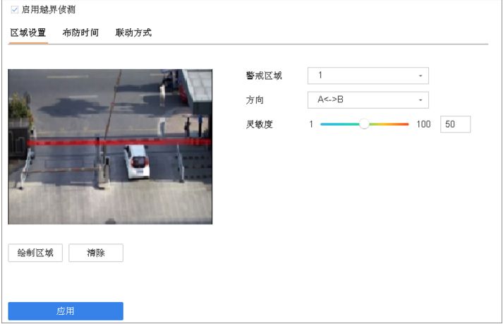

越界侦测
越界侦测是指越界侦测功能可侦测视频中是否有物体跨越设置的警戒面,根据判断结果 联动报警。
配置方法
步骤1:选择“系统管理 → 事件配置 → Smart 事件”。
步骤2:选择需要设置越界侦测的通道,并单击“越界侦测”,进入越界侦测配置模式。
步骤3:勾选“启用越界侦测”。
步骤4:设置越界侦测规则,具体步骤如下:
①,在警戒区域下拉列表中,选择任一规则。
②,设置规则的方向和灵敏度。
* 方向:是指物体穿越越界区域触发报警的方向。 “A->B”表示物体从 A 越界到 B 时将触发报警; “B->A”表示物体从 B 越界到 A 时将触发报警; “A<->B”表示双向触发报警。
*灵敏度:用于设置控制目标物体的大小,灵敏度越高时越小的物体越容易被判定为目标物体,灵敏度越低时较大物体才会被判定为目标物体。灵敏度可设置区间范围:1-100。
步骤5:单击“绘制区域”,在预览画面中单击鼠标设置警戒区域,单击“停止绘制”完成操作。
步骤6:设置布防时间和联动方式。
步骤7:单击“应用”,完成配置。

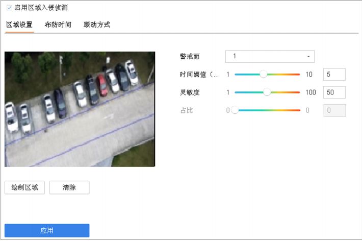

区域入侵侦测
区域入侵侦测功能可侦测视频中是否有物体进入到设置的区域,根据判断结果联动报警。
配制方法
步骤2:选择需要设置区域入侵侦测的通道,并单击“区域入侵侦测”,进入区域入侵侦测配置模式。
步骤3:勾选“启用区域入侵侦测”。
步骤4:单击绘制区域,绘制规则区域
步骤5:设置区域入侵侦测规则,在规则下拉列表中,选择任一规则, 设置规则参数。
* 时间阀值(秒):表示目标进入警戒区域持续停留该时间后产生报警。例如设置为 5秒,即目标入侵区域 5 秒后触发报警。可设置范围 1 秒-到 10 秒。
*占比:表示目标在整个警戒区域中的比例,当目标占比超过所设置的占比值时,系统将产生报警;反之将不产生报警。
步骤6:设置布防时间与联动方式。
步骤7:单击“应用”,完成配置。
