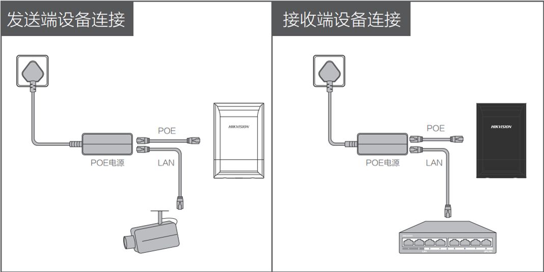

设备连线

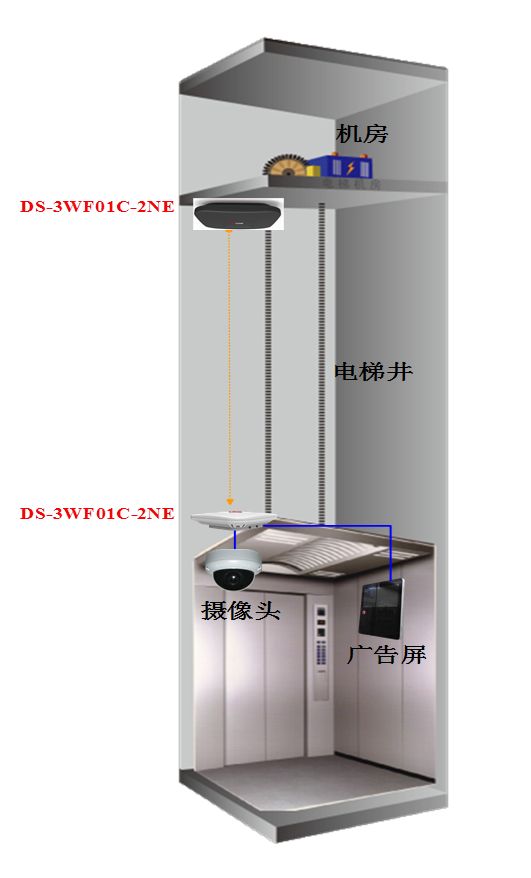

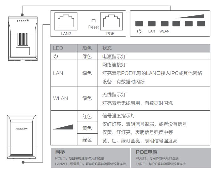

电梯网桥出厂自带POE电源,电源上的POE口使用网线连接到设备上的POE口即可给设备进行供电,机房端(接收端)POE电源LAN口(或设备上的LAN1/LAN2口)接入局域网交换机摄像机端(发送端)POE电源LAN口(或设备上的LAN1/LAN2口)可同时接入IPC、电梯网关,广告屏等设备。

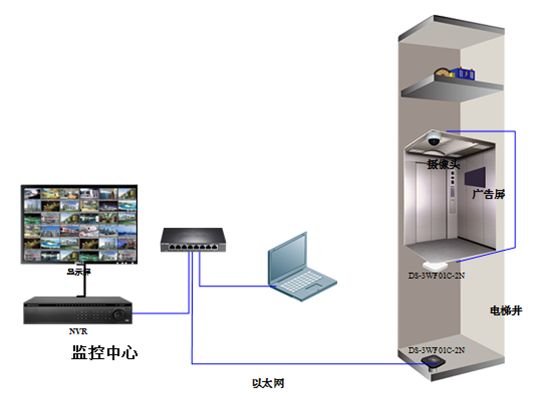

如何安装
黑色机壳为机房端连接交换机或NVR,白色为摄像机端连接IPC,通过网桥,把电梯内的监控视频数据传输到监控中心,同时可传输广告屏,电梯物联网数据传输。如右图:

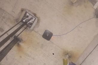

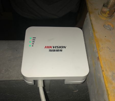

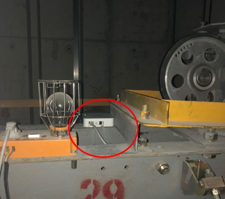

当机房端在井道顶部时
1、摄像机端安装在轿厢上部,正面朝上,使用扎带固定在轿厢上,如下图所示
2、机房端安装在井道的顶部端,正面朝下,使用吸顶方式进行固定,步骤如下
1
2
3
4
注意:机房端要安装在承重墙的下方,不能让网桥穿过承重墙,会导致信号衰减严重。

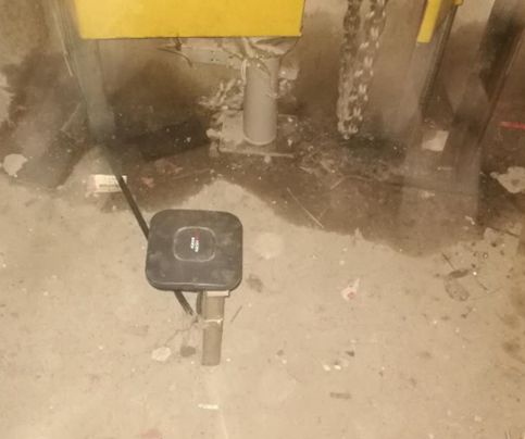

当机房端在井道底部时
摄像机端需要安装到
轿厢的底部
机房端直接叠高,放支架上即可
此情况安装拓扑图如下图所示:

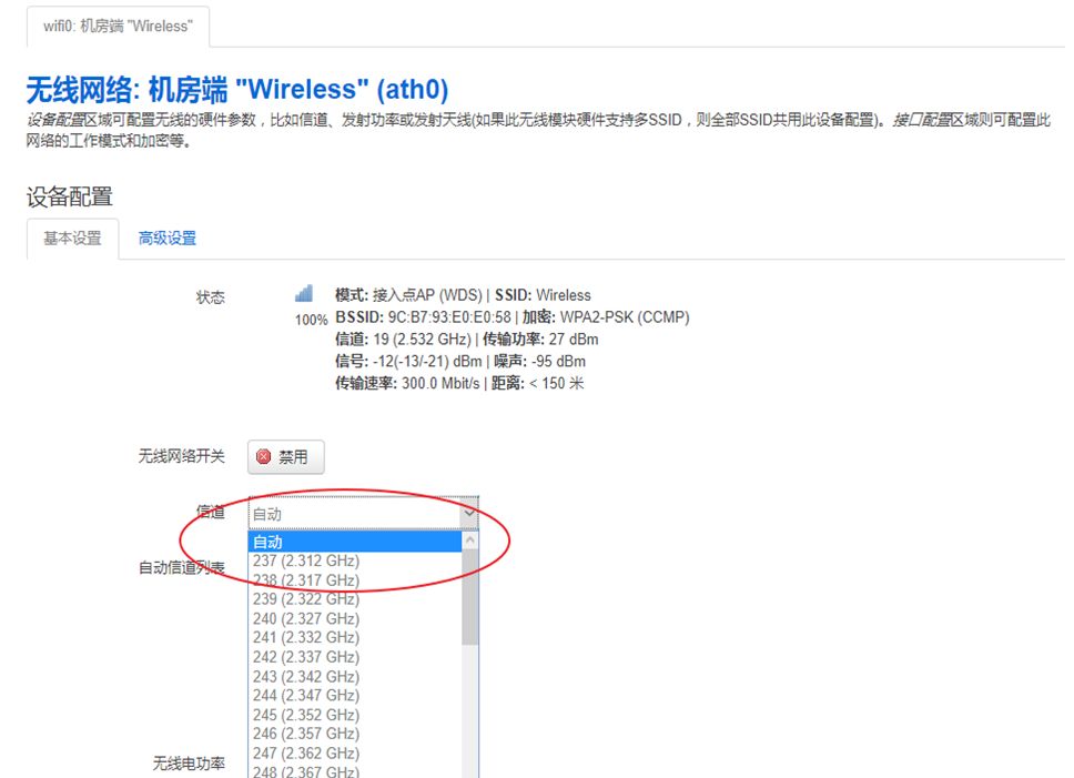

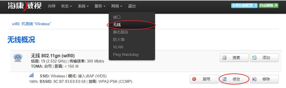

1.电脑直连接收端网桥lan口(或者poe模块的lan口),ping发送端IP看能否ping通,如果ping不通说明网桥间未建立连接。检查网桥是否正常供电,如果网桥都是正常工作状态,检查网桥配置,查看SSID,信道(频率)设置是否一致(如下图所示) ,两端设备的信道和SSID一定要相同。另外,当同一局域网内有多对网桥时,要修改每对网桥的ip地址。
2.电脑连接收端网桥能ping通发送端网桥,并且能ping通前端,但是连接收端网桥所连的交换机ping不通前端相机。将发送和接收端网桥模式分别设为WDS客户端和WDS接入点(如下图所示),检查交换机配置,看网桥所在端口与电脑所在端口是否在同一vlan,是否互通。

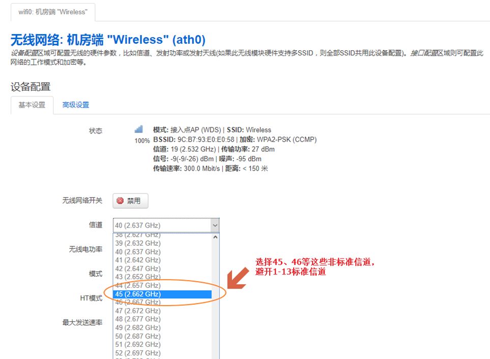

  1. 信号强度低链路质量差的问题:登录网桥查看发送端跟接收端网桥的信号强度,信号强度大于-60dBm为较强信号强度,如果小于-60,建议查看网桥安装位置是够正确,是否正对安装,中间有没有遮挡,从安装方面进行排查。
2.无线信号干扰问题:建议先在网桥上搜索一下周围的无线信号,避开无线信号较密集的信道,建议选择非标准信道,尽量避免其它无线信号的干扰。
