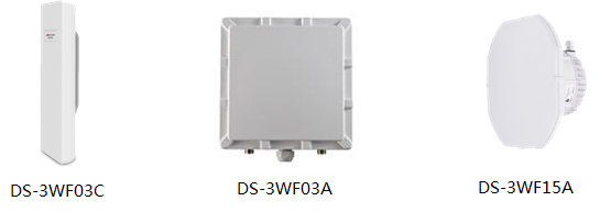

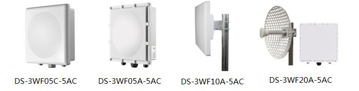

海康室外无线网桥一般分为802.11n协议标准和802.11ac协议标准:
802.11n协议标准的型号有
802.11ac协议标准的型号有:
802.11n标准的网桥实际带宽40Mbps(最大支持10路2~4Mbps码流摄像机传输)
802.11ac标准的网桥实际带宽80Mbps(最大支持20路2~4Mbps码流摄像机传输)

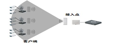

点对多点
点对多点组网为一个接入点对应多个客户端(最多6个),接入点网桥型号有两种,分别为DS-3WF03A-5AC和DS-3WF05A-5AC,使用时请注意客户端处于接入点网桥的信号的覆盖角度内,具体参数见官网详细参数“方向角”

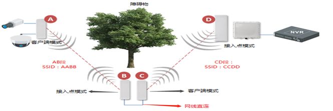

中继
中继组网主要是为了绕开障碍物和扩展传输距离,中继点的两个网桥使用网线直连LAN口。任意型号网桥都可以安装在中继点,但要保证同一段无线链路两端网桥型号匹配,每段链路唯一的SSID(网络名称)且与其他段区别开来。

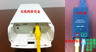

  1. POE适配器的POE网口接网桥的POE网口 , POE适配器的LAN口或网桥的LAN口接笔记本网口(部分网桥上没有LAN口)。

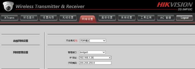

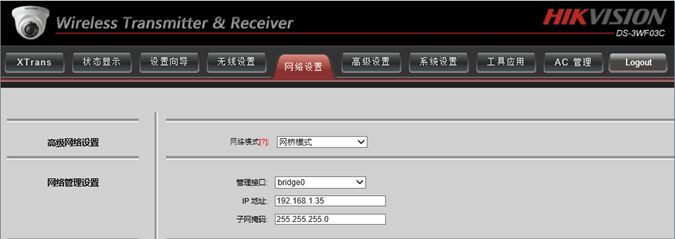

2. 请将电脑的本地有线网卡的IP地址设置成和网桥同一网段即192.168.1.X,掩码255.255.255.0,浏览器登录网桥进行调试配置。网桥产品的默认IP地址是192.168.1.35或者192.168.1.36,用户名和密码都为admin。

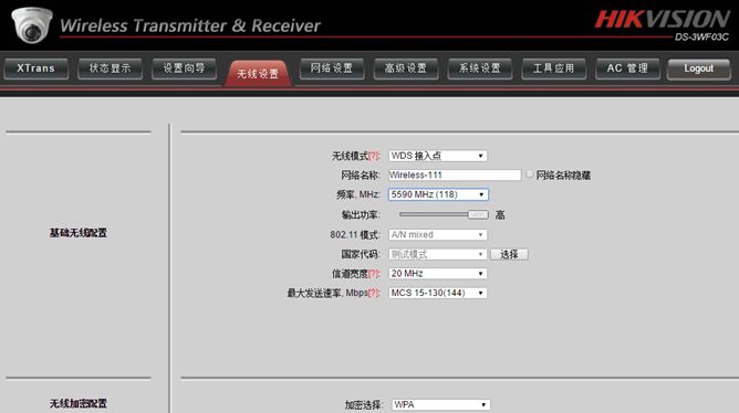

接入点配置
①点击无线设置进入无线配置界面将无线模式设置成WDS接入点模式。
②网络名称:保持每组(点对多点)或每对网桥的网络名称唯一
③频率:使用5200~5700之间的频率传输效果更好
④信道宽度,最大发送速率:一般使用默认即可
⑤无线加密配置使用默认配置,然后点击右下方的保存
⑥点击网络设置,修改网桥的IP地址,其他无需配置点击右下角保存,每个网桥一个IP地址,做好记录,便于后期维护管理。

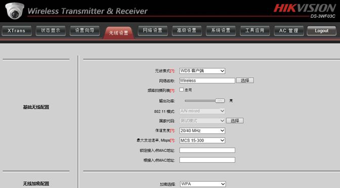

客户端配置
①点击无线设置进入无线配置界面将无线模式设置成WDS客户端模式;
②网络名称:使用和对应接入点相同的网络名称;
③频率:客户端设备不需要设置频率,自动匹配接入点设备的频率
④信道宽度:客户端信道宽度选择20/40MHz,会根据接入点的信道宽度选择自动切换20M或40M信道宽度
⑤最大发送速率、无线加密配置使用默认配置,然后点击右下方的保存
