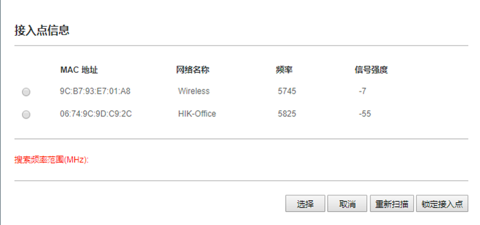

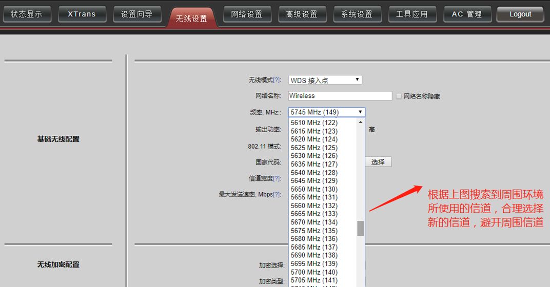

④查看附件是否存在频率干扰
解决方案:在客户端无线设置界面点击“选择”可搜索附近设备的频率和信号强度情况,根据附近环境在接入点合理选择频率,见下图
