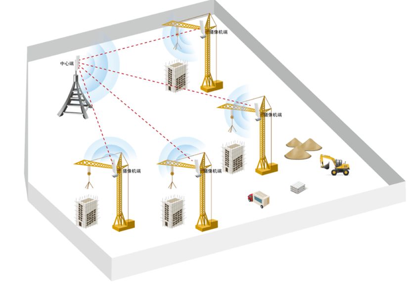

无线网桥天线是定向的,信号只能向特定方向发射,覆盖范围受限。
工地网桥中心端信号发射角度,水平60°,垂直16°,最大传输距离1km
①网桥点对点的场景,确保网桥logo面朝面对准,两点中间无遮挡。
网桥点对多点场景,摄像机端网桥安装在中心端网桥信号覆盖范围内,中间无遮挡。
②摄像机端和中心端网桥直线距离不能超过1km
③多个中心端安装在一起时,中心端之间位置不能靠太近,相互间必须间隔大于1米,间隔越远相互间干扰越少(配置时记得中心端网桥间的频率间隔大于网桥的信道带宽)

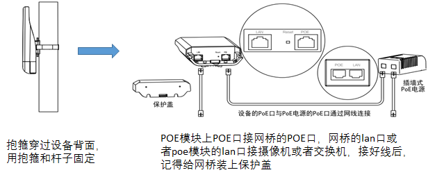

安装步骤

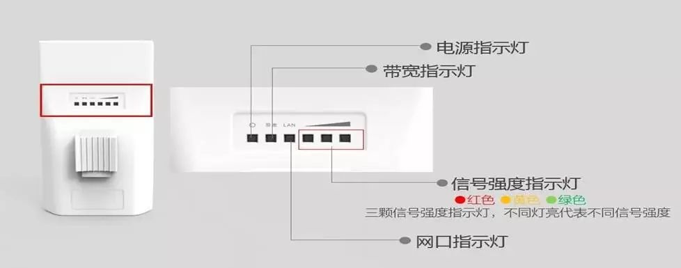

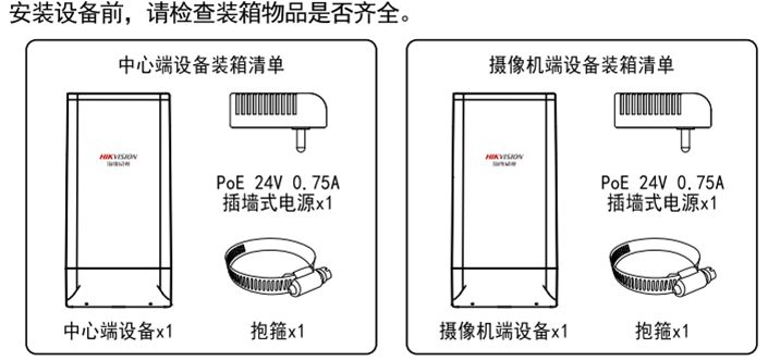

装箱清单
接口和指示灯

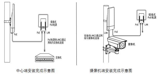

安装步骤
安装完成示意图

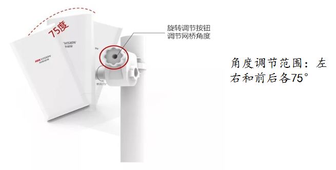

现场因杆子高度等问题,导致安装不好对正,怎么办?
您只需一个可以调节角度的支架~
(支架是选配的,默认无支架)
角度调整
都安装好后,信号不好怎么办?怎样才能调整好角度呢?

网桥的背面有信号强度指示灯,绿灯>黄灯>红灯
信号越强,亮的灯越多,调整角度的时候,可以根据观察摄像机端网桥上的信号强度指示灯,确定最合适的位置,方便省力。
