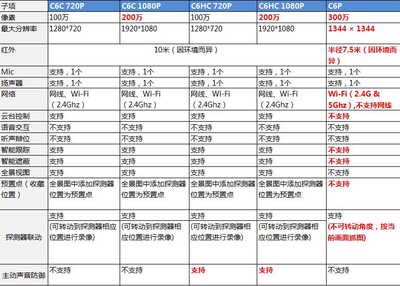

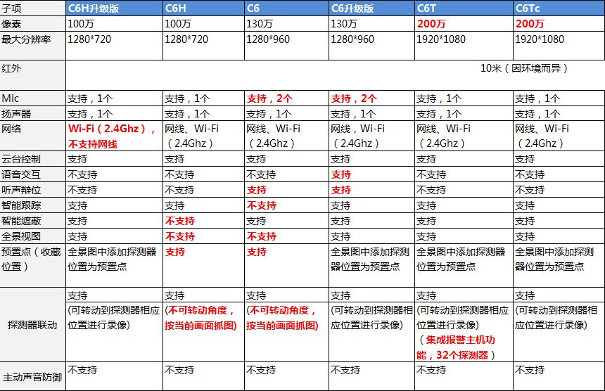

参数对比
接下来,我们来看看C6系列的特色功能和分别有哪些型号支持

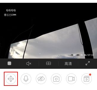

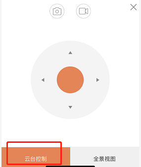

云台控制
支持型号:除C6P以外均支持
功能介绍:通过软件控制摄像机沿上下左右四个方向旋转。

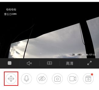

操作步骤
1、预览界面下方,点击云台图标。
2、点击云台控制,进行上下左右操控。

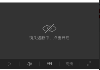

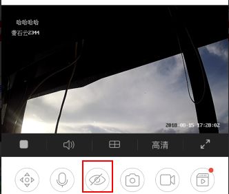

智能遮蔽
支持型号:C6、C6升级版、C6T、C6TC、C6H升级版
功能介绍:开启镜头遮蔽后,设备镜头自动转入顶端,无法预览与录像。
操作步骤
1、实时预览时点击镜头遮蔽按钮,即可开启镜头遮蔽。
2、再次点击“镜头开启”即可关闭镜头遮蔽。
>>>向左滑动查看下一张图>>>

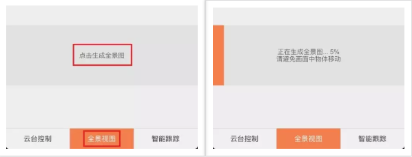

全景视图
支持型号:C6升级版、C6T、C6TC、C6H升级版、C6C、C6HC
功能介绍:设备水平方向转动,拍摄一张水平方向360°的全景图。与探测器联动结合的位置收藏,可将关联的探测器拖动到全景视图中,当探测器触发,设备可转动到相应位置。
操作步骤
1、 预览界面下方,点击云台图标。
2、点击页面下方中间“全景视图”—“点击生成全景图”。生成全景图的过程中,避免画面中的物体移动。
3、拖动探测器至全景图中相应位置,完成设置。
>>>向左滑动查看下一张图>>>

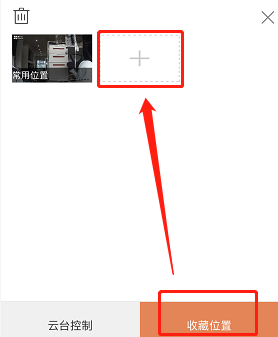

收藏位置
支持型号:C6、C6H
功能介绍:可将设备当下位置进行命名并保存,点击该位置,设备可自动转动到相应位置。
操作步骤
1、预览界面下方,点击云台图标。
2、点击“收藏位置”—“+”,新增收藏位置。
3、输入收藏位置的命名,点击”保存”,完成收藏。
>>>向左滑动查看下一张图>>>

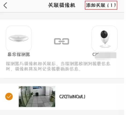

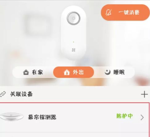

探测器联动
支持型号:C6全系列产品均支持
功能介绍:探测器触发报警信号后联动摄像机进行拍摄
注意点:
1、C6升级版、C6T、C6TC、C6H升级版、C6C、C6HC可转动到探测器相应位置进行抓图和录像——全景视图
2、C6、C6H、C6P不可转动角度,按当前画面抓图和录像
操作步骤
全景视图操作方式:见【全景视图】
智能联动操作方式:
1、点击网关下已关联的某一个探测器。
2、点击探测器界面中“智能联动”。
3、选择要进行关联的摄像机点击“添加关联”。
>>>向左滑动查看下一张图>>>

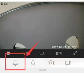

主动防御
支持型号:C6HC
功能介绍:开启声音防御,摄像机直接将发出强烈声音警报,对入侵者进行震慑。
操作步骤
1、实时预览时点击警铃图标开启主动声音防御。
2、再次点击警铃图标关闭。

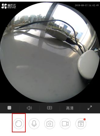

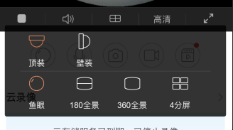

鱼眼展开
支持型号:C6P
功能介绍:支持在APP上对鱼眼模式展开,展开的形式有360度全景、180度全景(壁装时不支持)、4PTZ分屏。
操作步骤
实时预览时点击鱼眼图标,进行鱼眼及其展开模式切换。
