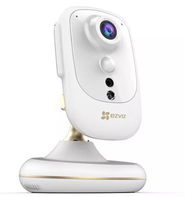

型号:CS-C1s-54WPMFBRT
摄像机的特色功能
具有400W超清、140°大广角
温湿度感应、双向语音
传感器接入和备用电池待机工作等亮点!

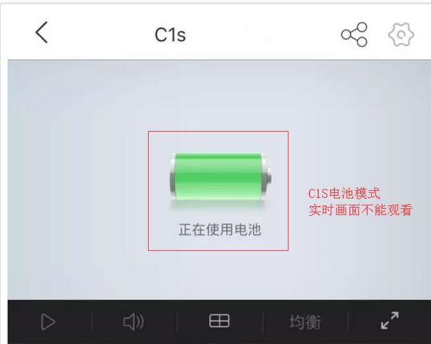

电池模式详解
指摄像机放入电池,不采用适配器直接供电,即待机模式。设备电池模式下仅支持人体感应功能(不支持预览对讲等功能)。

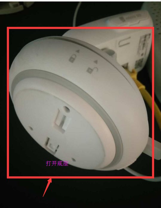

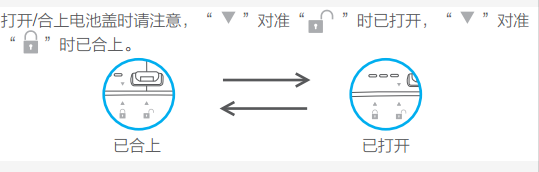

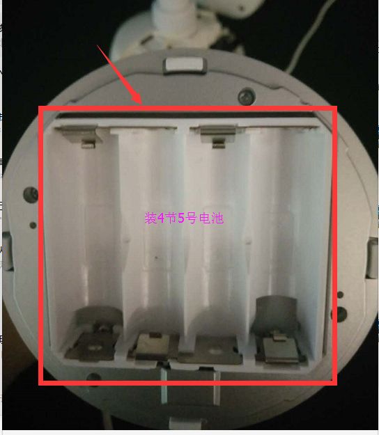

电池安装方法
打开设备底座,安装四节5号干电池(注意正负极)为设备供电。电池供电模式下最长可待机三个月。

(电池模式下,无法预览画面,对讲、截图、录制等功能无法使用)

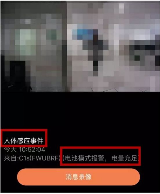

电池模式下,C1S的报警怎么查询
打开萤石云视频APP,登录萤石账号,点击消息,仅支持人体感应报警,报警消息处可查看电量情况,点击“消息录像”,即可查看此段报警的录像。
