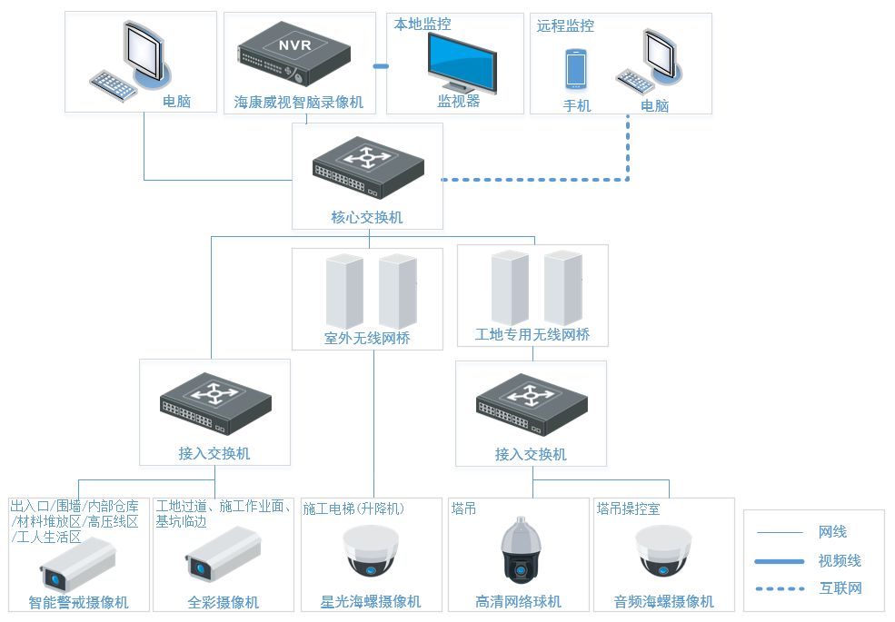

▲方案拓扑图
具体安装数量及位置以实际监控视野为准

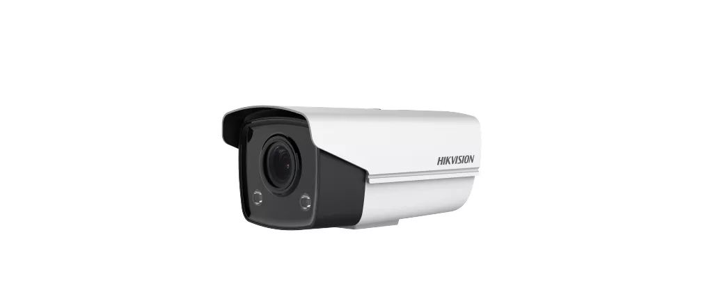

“三位一体”:智能识别+声光震慑+喊话警戒
针对车辆出入口/人员出入口/围墙等尘灰较大区域、内部仓库/材料堆放区/高压线区/工人生活区等重点防护区域,推荐安装筒型智能警戒摄像机(符合IP67防尘防水等级)。
▲筒型智能警戒摄像机
该摄像机支持智能识别人车报警功能,识别准确进而大大降低因其他干扰而产生误报。配置区域入侵和越界侦测等侦测方式,可实现一旦识别人或车闯入,即可触发声光震慑、远程推送消息,通过远程手机喊话警示和远程监控施工现场情况进行管理调度,以免发生破坏高压线路的情况。
因工地噪音较大,则可在摄像机上加装扩音器(选配带有音频接口的智能警戒摄像机)。摄像机就近接入交换机,通过交换机接入网络。
摄像机智能侦测的推荐识别距离参考如下:

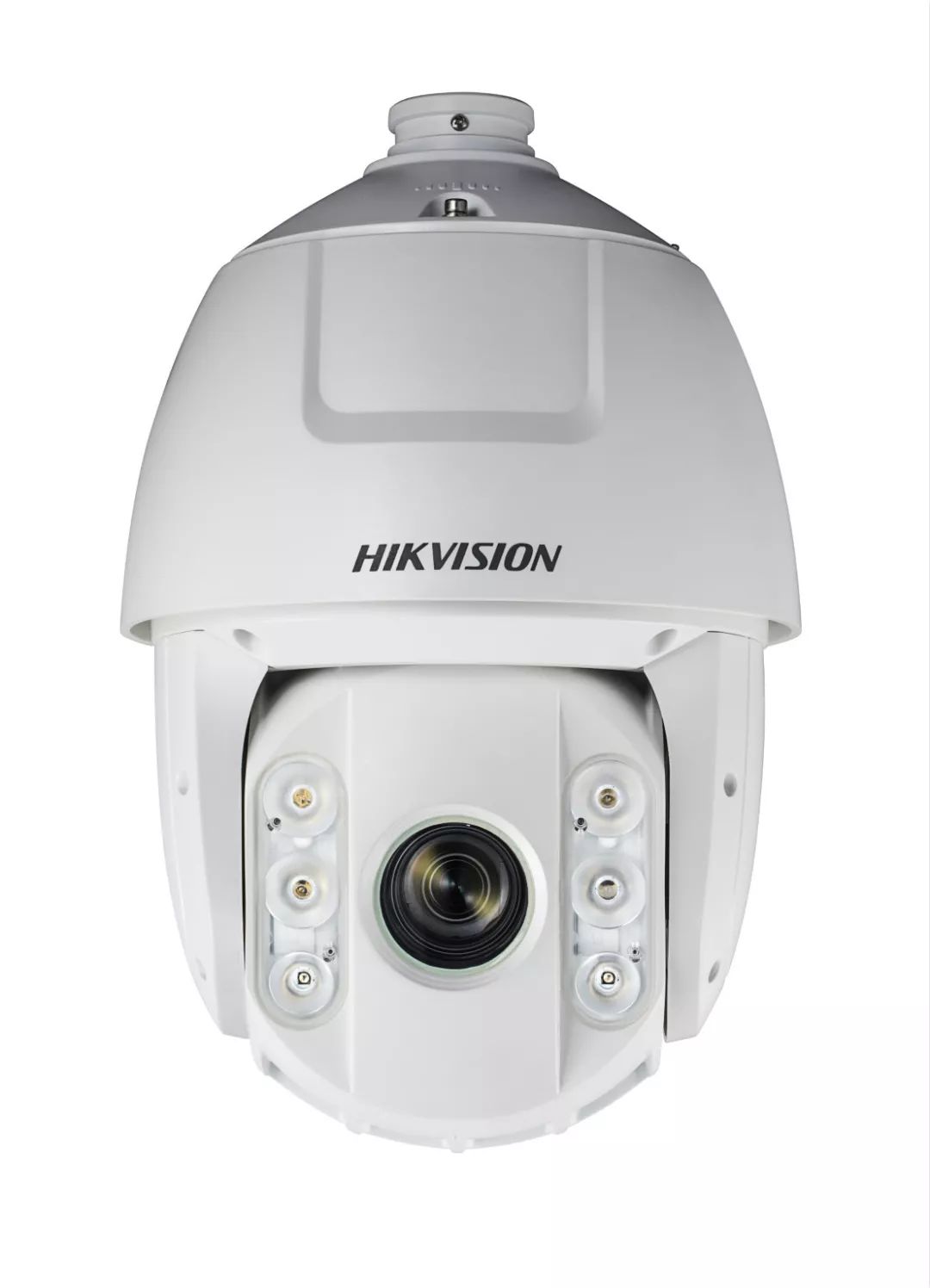

高空远视,一览无余
塔吊是工地中危险度最高的大型机械之一,也是工地监控的制高点,通过安装400万超清网络球机可对工地各区域实现全面监控(包括塔吊吊壁、塔吊主体、吊勾、施工作业面、人员安全帽佩带等)。
▲400万超清网络球机
该球机支持360度旋转灵活监控,32倍光学变倍放大,能看清200米外的人脸等细节,且150米红外补光满足夜间监控需求,可插卡(256G存储卡)实现本地存储备份。
球机可安装于井子架上,操控室下方,操控室建议安装音频海螺摄像机,与球机一同通过网线与无线网桥连接。电源可从塔吊的操控室中获取,监控视频就能从塔吊直接传输到工地的监控中心。

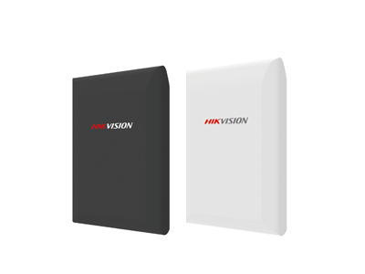

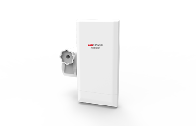

无需部署网线,无线传输稳定
建筑工地面积大、布线难,且监控点位多,本方案主要采用工地专用无线网桥,不仅解决监控信号传输问题,还无需花费大量人力挖地布线。设备支持无线自动选频功能,避免网桥之间的频率干扰,保障视频监控数据传输的稳定。
▲工地专用无线网桥
摄像机端无线网桥与前端摄像机一同安装(前端还包括安装支架和相关基础设施(防水箱等)),1个中心端网桥可接入8个2M码流的摄像机。
摄像机端无线网桥安装在塔吊上 (中心端网桥的信号辐射范围为60°,摄像机端网桥需安装在此范围内),多台网桥之间的连接需要配置交换机(注:室外使用,一般推荐使用工业交换机;为防止网桥之间的串扰,多台无线网桥之间互相需要间隔1m以上),施工灵活简单,能省去大量的施工时间。

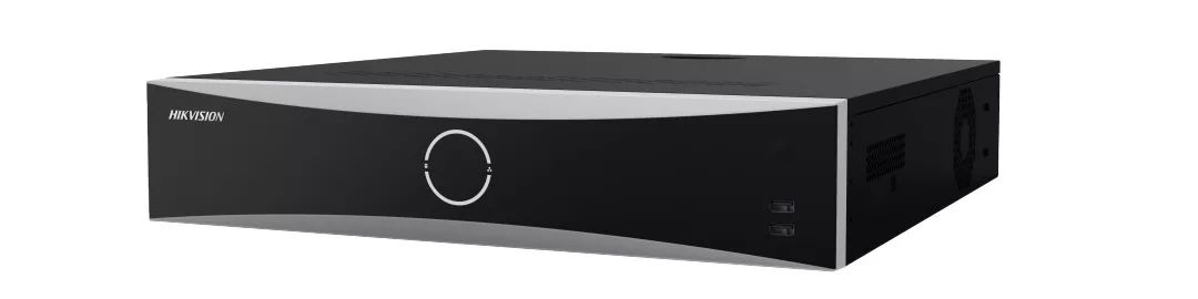

监控易操控,录像好追溯
▲海康威视智脑NVR
操作简单
将海康威视智脑NVR存放于办公区,实时监控整个工地,能对画面的任意切换、定时切换、顺序切换及对前端设备的控制,如云台的上下左右、远近放大等,满足对施工现场及人员的全方位监视需要。
大容量高效存储
建筑工地面积较大,分布点较多,且在满足全天24小时监控的情况下,需占用较大容量的硬盘录像机。
海康威视智脑NVR不仅满足多盘位的大容量存储需求(4盘位/最大支持6T硬盘),Smart265的录像功能大大提升存储效率,如:16个400万摄像机,Smart265存储30天,仅需约3块6T硬盘。

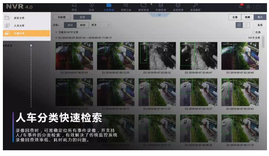

快速回查录像
海康威视智脑NVR具有人车分类检索功能,原本可能需要找半天的录像,现在只要几分钟就可以快速定位到事发录像,大大提高回查效率。

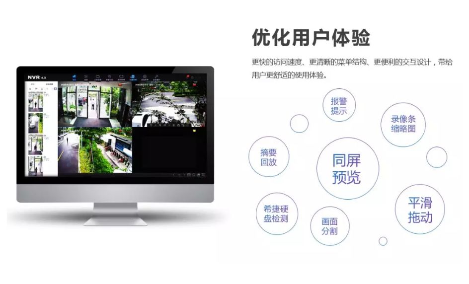

更多贴心智能应用
海康威视智脑NVR采用的是4.0系统新界面,加入了大量智能应用功能,如人车分类检索、智能信息叠加、同屏预览、摘要回放等功能。
同屏预览功能将发现的目标人或车显示在屏幕左侧,不用去看每个视频画面就对警情一目了然。

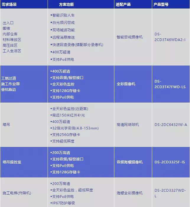

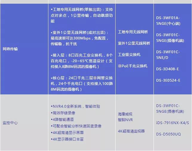

主要设备清单及辅材
主要设备清单
配件及辅材
摄像机电源、钢制支架、防水盒(摄像机电源防水使用)、防雷器、硬盘、网线、电源线、视频线、下线管等。
