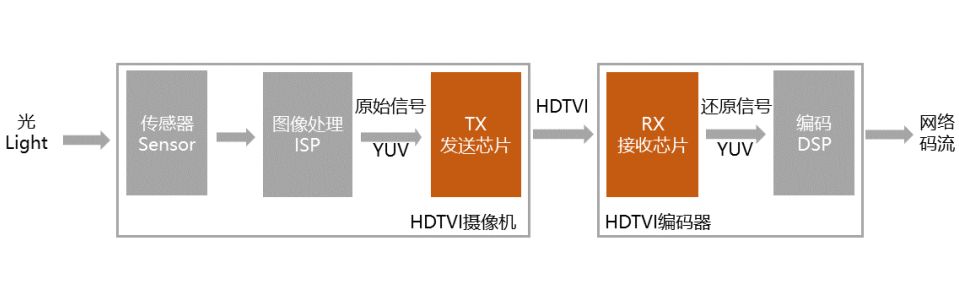

海康威视采用HDTVI同轴高清技术,基于原模拟传输线,在前端摄像机和后端编码器增加发送芯片和接收芯片,提升数据传输距离和画面清晰度。
HDTVI传输介质同模拟,支持通过同轴电缆传输视频信号、双向控制信号。

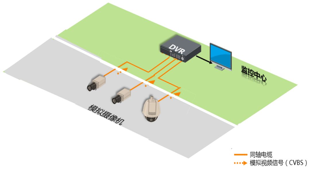

传统模拟监控方案
模拟监控方案诟病:
1、视频清晰度低、图像质量差;
2、传输距离受限、存在画面延迟;
3、系统集成度低、管理效率低下;
4、对旧系统的整合程度不高。

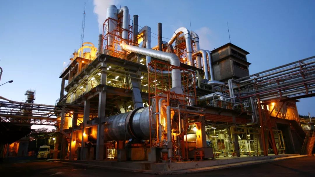

案例一:老工厂
很多老工厂的监控还停留在模拟阶段,为了更好的保障安全生产,采用HDTVI进行高清化改造,对现有的视频监控系统进行有效集成,最大限度地利用原系统资源,减少项目集成成本的投入。

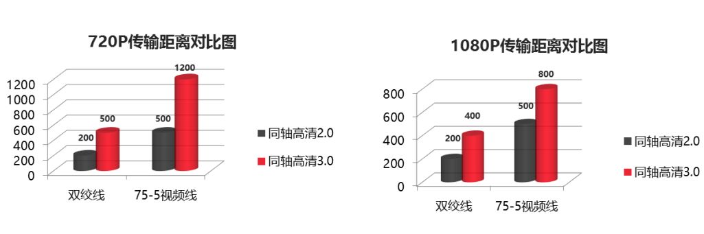

远距离传输
采用75-5视频传输线,720P分辨率最远可传输1200米,1080P最远可传输800米。

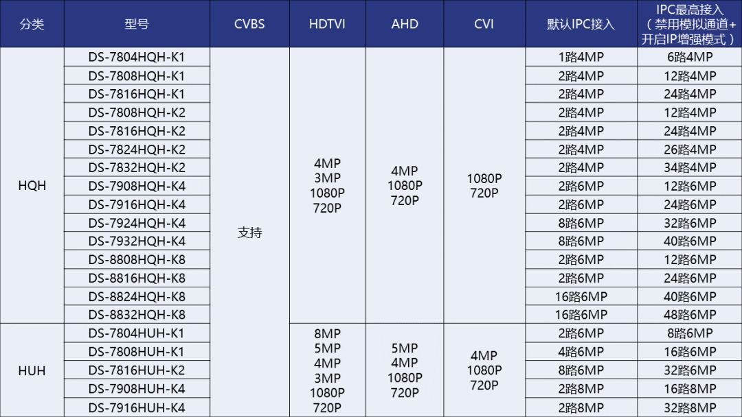

海康威视HDTVI设备支持CVBS/HDTVI/CVI/ AHD/IP信号输入,项目改造时与其他产商设备或网络高清设备兼容。

产品选择
后端XVR

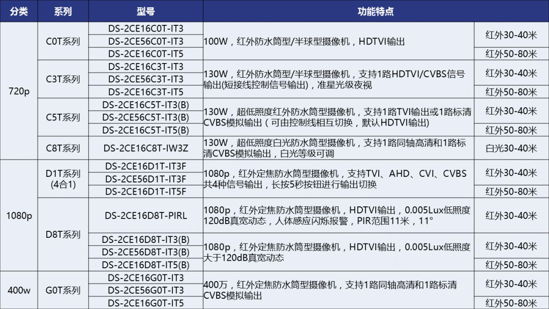

前端HDTVI摄像机
表中所有设备在B2B商城/海康云商APP上均有销售
