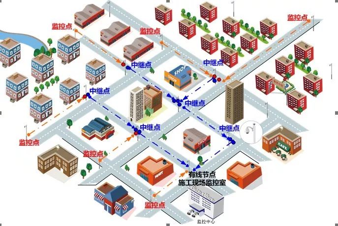

在施工作业区根据有线资源分布的情况,采用有线+无线的方式。
●大流量的骨干网络采用有线(光纤)的方式传输,一定区域范围内采用无线传输。
●对前端分散,缺少有线资源,无法施工走线的各监控点通过无线网桥就近传输至中继点,中继点再传输至监控室或有线节点。
●在施工现场监控室视距范围内,无明显障碍物阻挡的点位,可采用无线点对点的方式直接回传监控室,由此组成一个完整的无线传输系统。
▲项目组网示意图

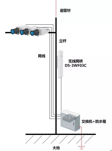

前端(监控点)部分
前端主要由高清网络摄像机、立杆、避雷器、安装支架和相关基础设施(防水箱等)组成

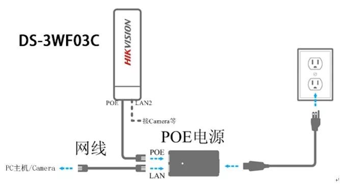

▲前端设备连接图
▲ 在超过2台IPC的情况下,采用交换机的方式汇聚后再接入网桥

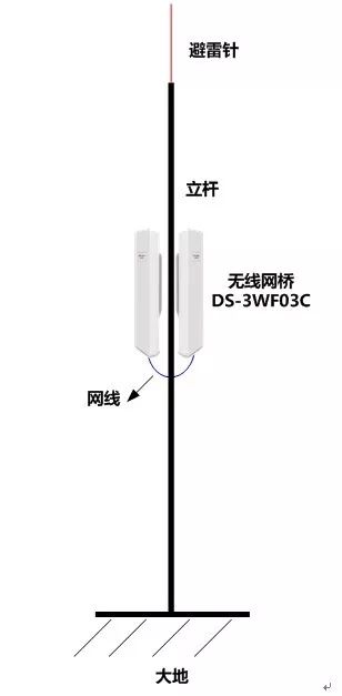

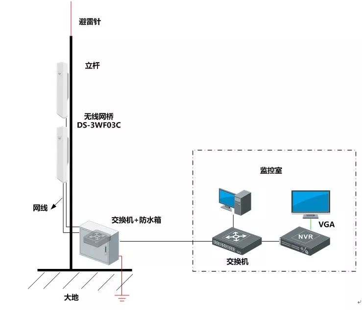

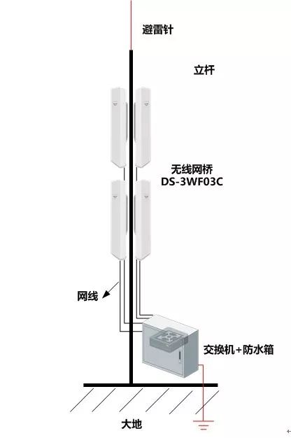

中继部分

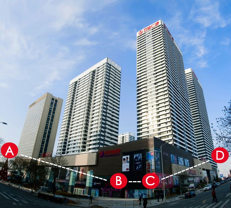

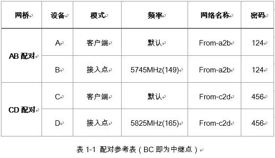

当监控点位因遮档严重或距离超出网桥规格,客户端无法直接与中心端通信时,通常采用两台无线网桥背靠背连接。通过对网桥安装角度的调整,可以绕过障碍物或对传输距离进行延伸,具体连接如下:
中继场景模拟图
注:表中配置的密码和网络名称仅为示意,请根据项目情况灵活调整,增强密码复杂度,确保网络安全。
中继方式示意图
▲中继点只有2台网桥时可直接背靠背直连
▲中继点有多台网桥时均接入到交换机

监控中心部分
监控指挥中心是整个系统的控制、显示、存储中心。本系统的监控指挥中心设在项目工地监控机房,机房设备配置如下:
●机房附近架设多台无线网桥,用于附近监控点位的无线连接。
●在监控中心配备一台全千兆网管型交换机,用于NVR及无线网桥接收端的连接。
▲监控室连接图

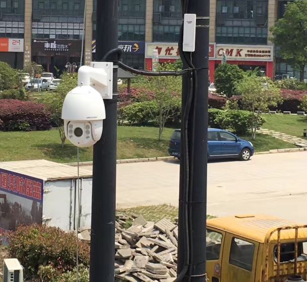

现场图片
