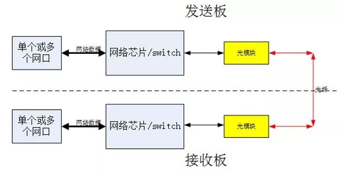

介绍
光纤收发器只传输802.3标准的网络信号,主芯片为网络交换芯片。对接收发送两端的端口无需严格匹配,也可与交换机光口搭配使用
匹配标准
两端型号分别为-T和-R、端口速率相同、后缀(-A/-B/-C)相同

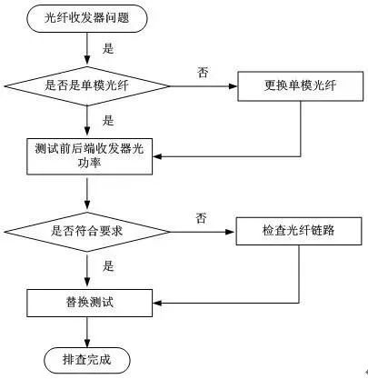

常见问题排查方向
光口灯都不亮,先看是否是单模光纤
如果是单模光纤,看一下对端的型号是否匹配
如果匹配,则换短纤测试下
如果短纤不亮,就测一下光衰,光衰正常那就更换设备测试。

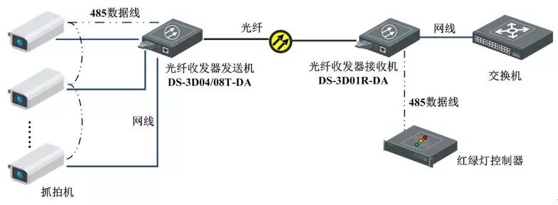

A : 当然可以,光纤收发器在使用的时候虽然要求成对,但是至于是发射端(如DS-3D04T-A)连接IPC,还是接收端(如DS-3D01R-A)连接IPC都没有关系,位置互换均可。
Q : 可以传递485数据吗?
A : 因型号而异。大部分光纤收发器如DS-3D04T-A只有RJ45网口和光口传输以太网IP数据(如果是网络摄像机,云台控制均通过网络传输,无需额外接485线),但是有的型号如DS-3D04T-DA, 是支持485数据传输的。
Q:传输距离有多远?
A:光纤收发器受限于光口的规格,目前最远支持到80km。
