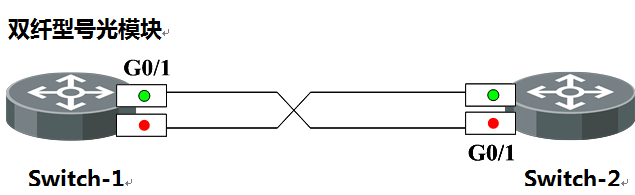

单纤、双纤
  1. 首先需要注意的是,光模块单纤、双纤类型跟单模、多模没有任何关系
  2. 不管单模还是多模光模块,都有单纤和双纤这二种类型,单纤究其根本,其主要是为了解决在单一物理信道上进行双向收发数据的问题,说通俗点就是为了节省光纤,节省链路资源,那么这就跟你传输距离远近没关系了,距离远,光纤资源充足就可以用单模双纤,光纤资源少就可以选择单模单纤,同理距离近(室内)也可以选择多模单纤或多模双纤的光模块。
  3. 最后使用单纤或双纤类型的模块一定要注意,单纤的型号(不管是多模还是单模)一定要成对的使用(前后端型号肯定不一样,因为收发波长不一样)双纤的型号(不管是多模还是单模)前后端就无需区分型号了(区分波长)型号是一致的,但是,双纤型号光模块在使用中一定要交叉连线!

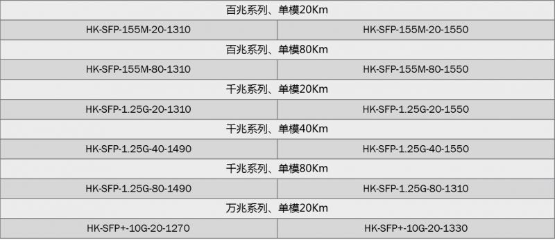

单模单纤光模块常见型号

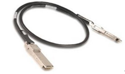

Q:光口的类型,SFP、SFP+、QSFP+,有啥区别?
A:SFP就是普通的百兆/千兆光口,SFP+是万兆,QSFP+是40G(最重要的区别就是速率不同),SFP和SFP+长相/大小都一样,QSFP+比较肥一点,在海康传输产品中没有单个的QSFP+光模块,只有用于交换机虚拟化配置连接的专用光缆,型号为DS-3E-QSFP-3M,3米QSFP+堆叠专用线缆(含一对QSFP+光模块),样子如下:
