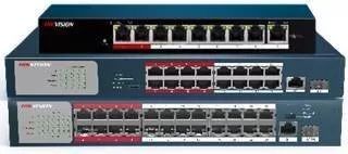

海康的POE交换机主要分为POE低功率交换机、POE非网管交换机,还有POE Web网管交换机。其他两类交换机很好理解,POE网管交换机就是可以进行简单网络配置的交换机;POE非网管交换机就是傻瓜式交换机,即插即用无需配置。那么POE低功率交换机有什么不同呢?
POE低功率交换机
属于经济型,是型号上以E/M结尾的交换机,供电总功率相对于常规以E结尾的交换机,如3E0109P-E,POE供电总功率为120W, 3E0109P-E/M这款,POE供电总功率为58W。供电功率更低,优势在哪呢?成本!有些环境接入的设备功率是没有那么高的,在不超过交换机的供电功率的情况下,选择低功率交换机,在满足监控需要的同时,更加节省成本。

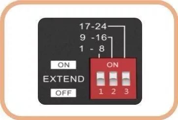

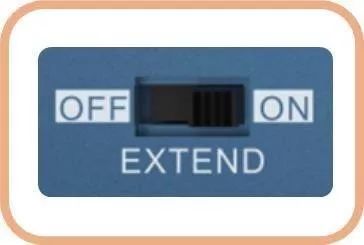

extend延长模式
将EXTEND模式设置为ON,即可开启网线延长传输模式,可根据实际需要选择开启电口网络延长模式,如下图所示,1个开关对应8个电口。POE网管型交换机,可以登录web配置界面,单独设置每一个电口的延长模式状态。
PS:开启之后,对应网口速率会从100M降频到10M

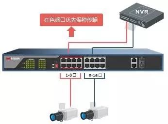

红口保障
重要区域视频(出入口、档案室等)接入红色端口,优先保障传输,视频不丢帧、不卡顿。
