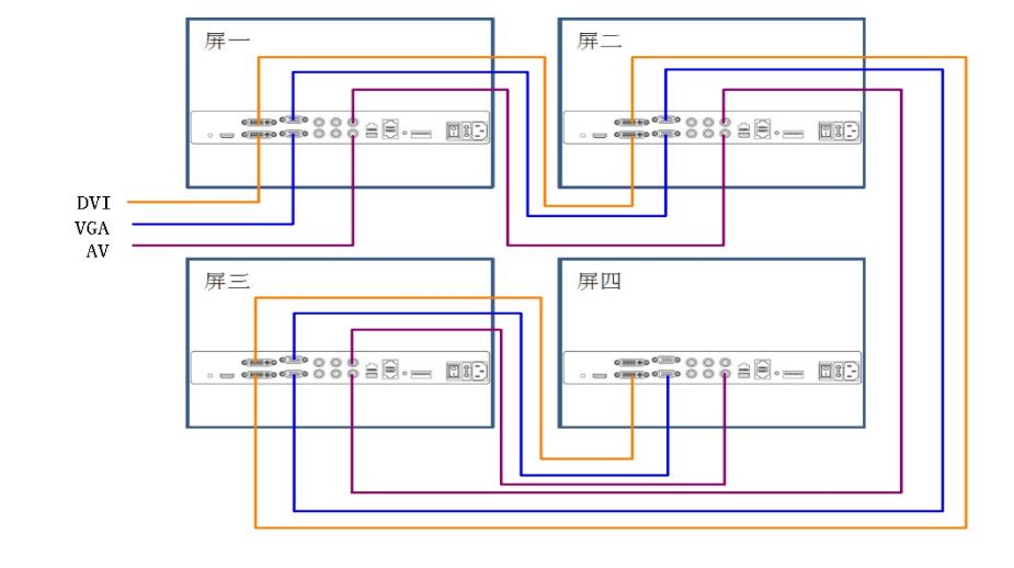

1. 环通自拼接
屏幕带有自拼接功能,给需要拼接的屏幕一个同源信号,屏幕可根据自身所在拼接墙的位置,对收到的信号进行裁切,每块单屏只显示对应位置的图像,实现拼接。
环通自拼接示意图

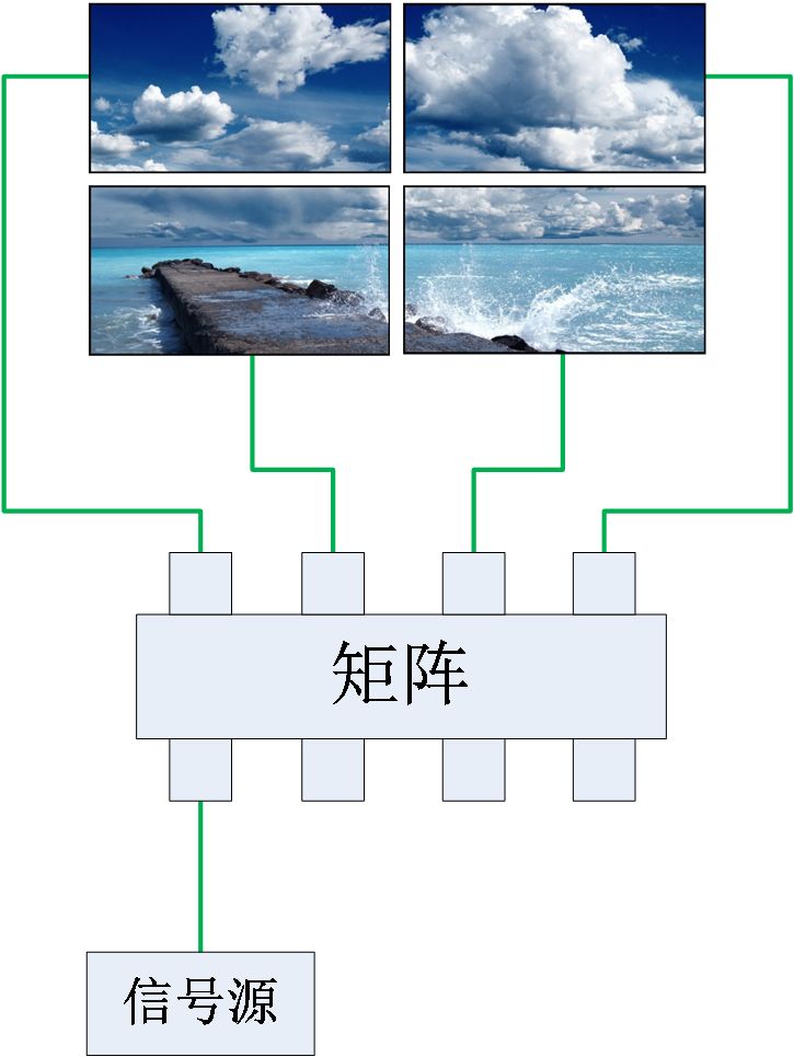

同源信号可通过屏幕的环通功能提供,也可通过矩阵或分配器向每块屏幕发同源信号.
自环通信号在每级环通过程中都有损耗,所以环通屏幕数量少;而使用矩阵可以大大增加自拼接规模。
矩阵或分配器非环通自拼接示意图
备注:
Ø 使用软件控制屏幕拼接前必须确保所有屏幕ID设置正确
Ø 一般VGA线缆环通屏幕数量不超过4块;HDMI或DVI线缆不超过6块
Ø 线缆应选择质量好的工程线,质量保证的情况下,VGA有效长度不超过10m,DVI不超过8m,HDMI不超过15m
Ø 由于模拟信号衰减较大,拼接屏不建议使用VGA线缆,建议使用HDMI和DVI

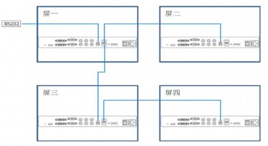

3、控制操作
控制信号采用串联的方式按照屏号顺序依次连接,屏号的排序方式通常按照逐行或逐列的方式来排。
备注:软件操作通讯连接:屏幕IN口——网线——RJ45转232——PC COM口

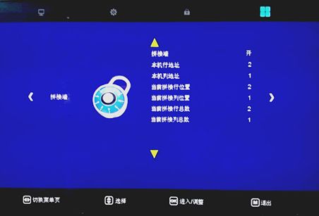

Ø 遥控器操作:
使用IDSEL选中单块大屏,按menu键调出菜单,拼接墙选择“开”,选择拼接行列位置及地址。拼接墙中其余大屏也照该方法设置不同的位置。

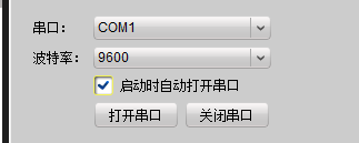

1、通讯配置:控制屏幕前先要正确设置串口。
备注:通讯配置设置不正确将无法控制屏幕。

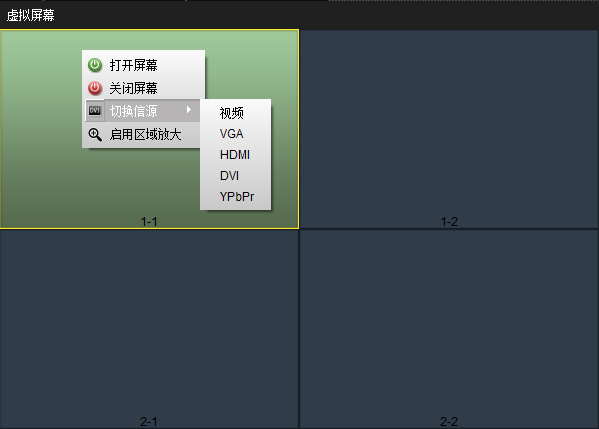

2、配置电视墙

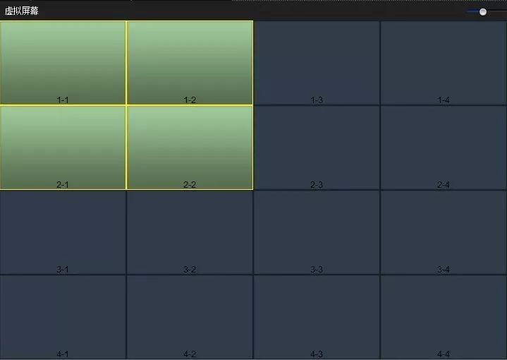

3、设置每块大屏的输出口制式
4、框选需要拼接的大屏,点击拼接
