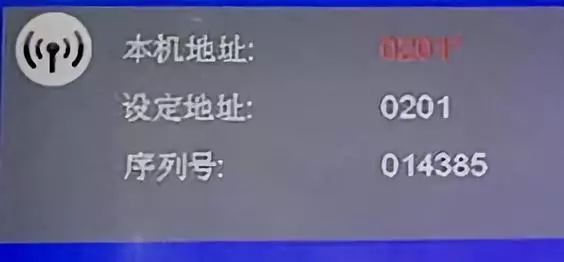

  • 操作所有大屏:按IDSEL + IDALL,此时大屏上会显示各自的ID号被选中(选中后屏幕ID 为红色),在该状态下使用遥控器可同时操作所有大屏。
  • 操作单块大屏:按IDSEL+数字键(被选择屏幕ID),此时所选大屏显示ID号被选中(选中后屏幕ID 为红色),如下图所示。

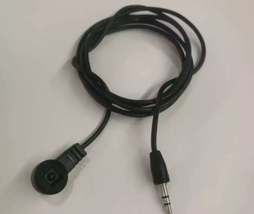

  • 温馨小提示:屏幕出厂都会自带一跟红外接收器,每次遥控器操作都需对着红外接收器操作即可操作成功。

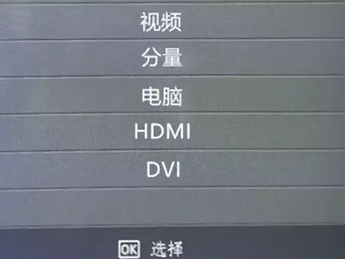

选中屏幕后,按source键,上下键选择需要切换的信号源,按OK选择。

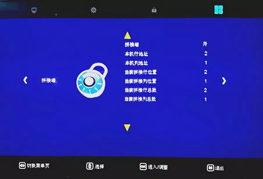

按MENU键选择拼接墙设置界面,拼接墙开关开启,设置屏幕的拼接行列,如下图所示。
