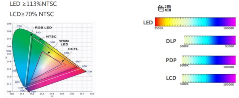

色域
指某种设备所能表达的颜色数量所构成的范围区域,即屏幕显示所能表现的颜色范围。色域空间越大,色彩表现越丰富,对自然界的色彩还原越真实。

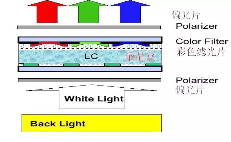

LCD显示原理
LCD显示原理是将液晶层置于两片导电玻璃之间,靠两个电极间电场的驱动引起液晶分子扭曲,从而控制光线透射或遮蔽。在电源关开之间产生明暗而将影像显示出来,加上彩色滤光片,则可显示彩色影像。
LCD主要包括背光模组、TFT(薄膜场效应晶体管)模组两部分,如图:

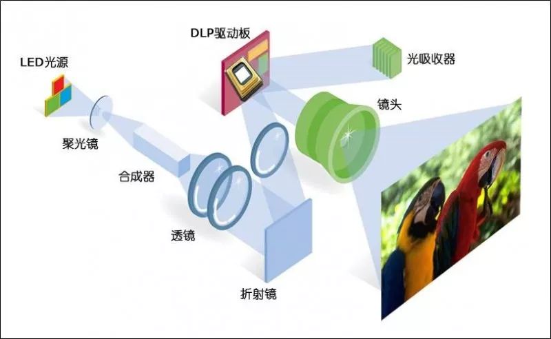

DLP显示原理
DLP拼接屏单元是采用数字微镜装置(DMD)、光源、颜色滤波系统、冷却系统、照明及投影光学元件的一套成像显示装备。
DLP是数字光学处理技术的缩写,其核心装置是由国际知名厂家TI提供的DMD芯片。目前市场上DLP主流产品以LED光源和激光光源为主。

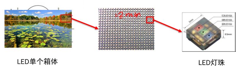

LED显示原理
LED显示墙由LED单元拼接而成,每个单元以LED发光管为发光体,每个像素点内封装1红1绿1蓝三颗发光管,由驱动电路和智能控制芯片控制,根据图像信号调制产生不同的发光强度,从而形成彩色图像。

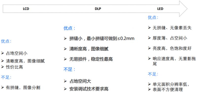

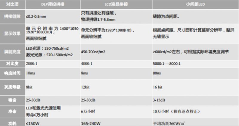

LCD/DLP/LED对比分析
参数对比
优缺点对比
