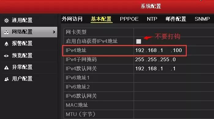

进入主菜单-系统配置-网络配置-基本配置;
若启用自动获得IPv4地址是打勾的,可将勾取消,手动配置网络参数,内容包括:IPv4地址(不可和其他设备冲突),子网掩码,网关,首选DNS服务器建议填写114.114.114.114;
若是手动配置的网络参数,可将自动获得IPv4地址打勾,自动获取IP;

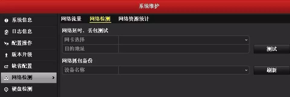

测试设备网络
主菜单-系统维护-网络检测-网络检测,在目的地址中填写要测试的地址;可以输入路由器网关地址,点击测试,若提示[目的地址不可达],建议检查路由器和录像机接线。若提示[平均延时和丢包结果],接着输入dev.ys7.com,点击测试,若提示[目的地址不可达],建议更换DNS服务器地址(114.114.114.114或当地DNS服务器)或重启路由再连接。

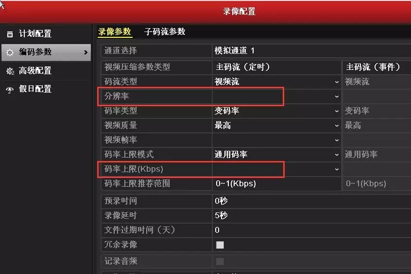

单画面预览时提示“资源不足”
这种情况一般是接入的网络摄像机分辨率超过了录像机支持的最大分辨率。请到录像配置—编码参数—录像参数,选择通道,将主码流的分辨率和码流上限降低。
02
多画面预览时提示“资源不足”
请到录像配置—编码参数—子码流参数,将子码流的分辨率和码流上限降低,一般子码流的码率上限建议降低到512k, 分辨率建议在CIF 模式。

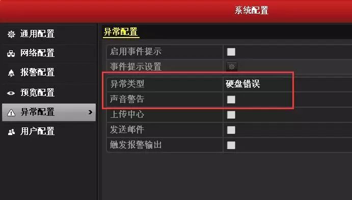

录像机异常报警如何取消?
01
录像机首次使用未接入硬盘
进入到系统配置—异常配置—异常类型,将异常类型选为硬盘错误,对应的声音警告打钩取消,点击应用。

进入录像机主菜单-系统配置--网络配置--基本配置,取消录像机的自动获取IPV4,手动分配IPV4地址。
若还是失败,可以将摄像机直连录像机LAN口重新尝试激活。
