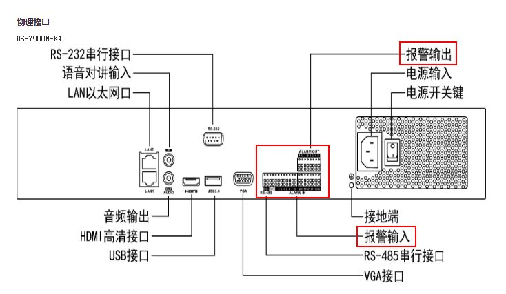

先判断录像机是否有报警输入输出接口
可以从录像机面板上判断
接口类型

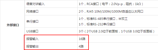

在官网详细参数可查看报警输入报警输出路数

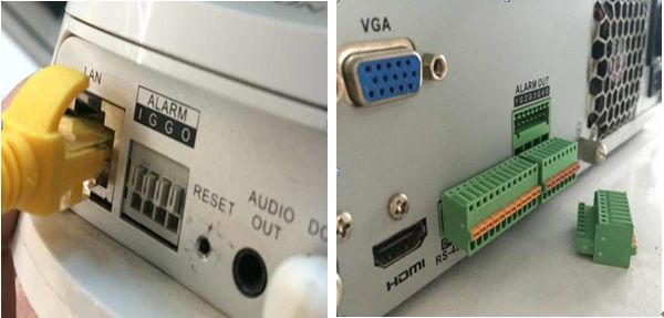

录像机报警输入报警输出接线
注意:接线之前记得给设备断电哦

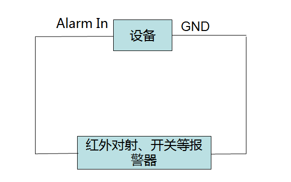

录像机报警输入接线
常见的报警输入设备:红外探测器(红外对射),电子围栏,门磁,烟感等。
报警输入只需要接入一个开关量信号,所以不区分正负极,Alarm In和GND直接和报警输入设备的接线连接即可。(报警输入设备是否需要供电根据报警输入设备本身确定。)

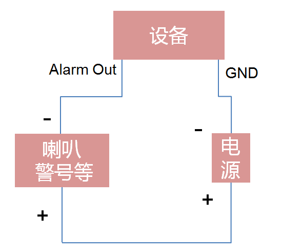

报警输出设备直流供电:
a.录像机的Alarm Out接喇叭或警号的负极
b.喇叭或警号的正极接电源的正极
c.电源的负极接设备的GND接口
注意:如果是直流的报警输出应该在12V 1A这个范围内。

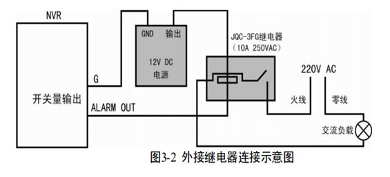

报警输出设备交流供电:
需要将主板上的短接子断开(分别为JPA1、 JPA2、 JPA3、 JPA4),且外加继电器连接。
