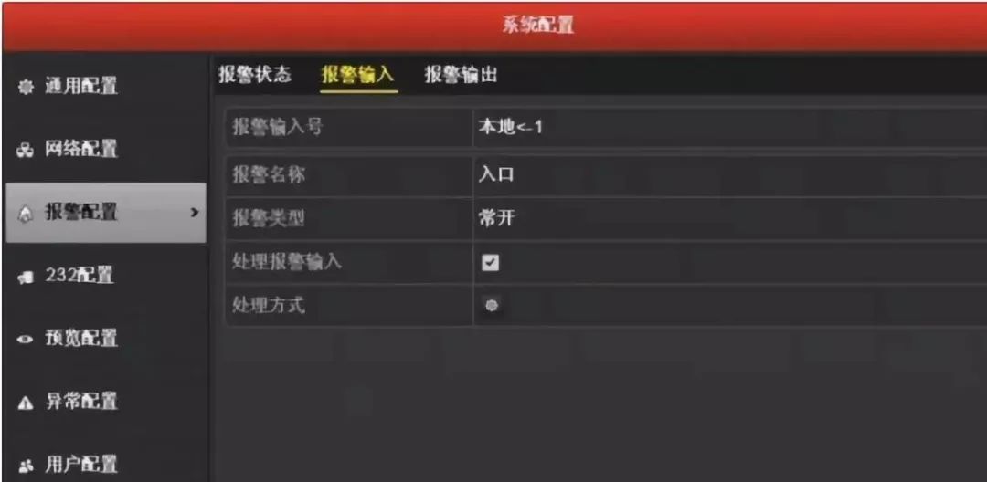

在录像机接的显示器上,右键点击主菜单-系统配置-报警配置-报警输入
1.选择对应的报警输入,如接了第一路报警输入就选择“本地1”。
2. 根据报警输入设备选中对应的报警类型,如报警输入是常开就选择“常开”,并启用处理报警输入。

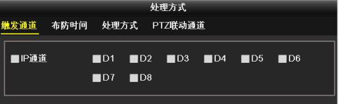

3.单击“处理方式”右面的命令按钮,进入报警输入“处理方式”界面,选择“触发通道”属性页,设置报警产生时,触发录像或报警弹图像的通道

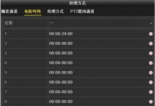

4.布防时间:只在布防时间段内会对报警输入信号做出响应,时间可以自定义。(最多设置8个时间段)

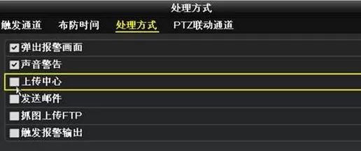

5.处理方式:可以根据实际需求来进行选择,勾选之后,记得点击应用。
弹出报警画面:有报警输入信号的时候,会将触发通道的画面弹图
声音警告:有报警输入信号的时候,会触发录像机蜂鸣器报警
上传中心:将报警信息推送到客户端软件,如萤石云视频,4500软件
发送邮件:有报警输入信号的时候,会将报警信息以邮件的形式发送到对应的邮箱
抓图上传FTP:支持抓图的设备能将报警信号触发时,对触发通道画面进行抓图上传FTP
触发报警输出:联动报警输出口外接设备报警

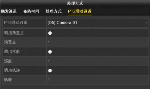

6.报警输入可以关联云台设备,一路报警输入可触发多个通道的预置点、巡航、轨迹调用,但只能调用预置点、巡航、轨迹中的一个(联动状态互斥设置)。

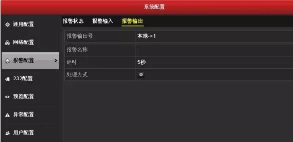

在录像机接的显示器上,右键点击主菜单-系统配置-报警配置-报警输出。
1.选择对应的报警输出,如报警输出设备接在第一个报警输出口,就选择本地1。
2.延时:当对应的报警触发信号结束,报警输出再持续输出报警信息的时间,可根据实际需求来选择。
3.单击“处理方式”右边的命令按钮,进入报警输出“处理方式”界面,配置布防时间,只在布防时间段内报警输出有效,时间可以自定义。(最多设置8个时间段)
