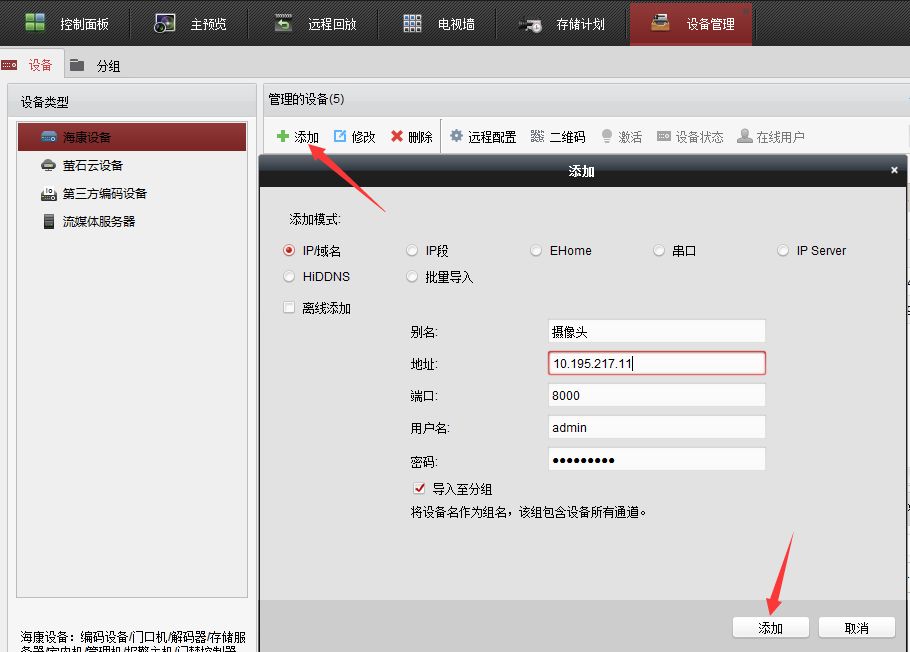

设备连接到局域网电脑,打开4200客户端,进入控制面板-设备管理,输入设备的IP、用户名密码添加设备。

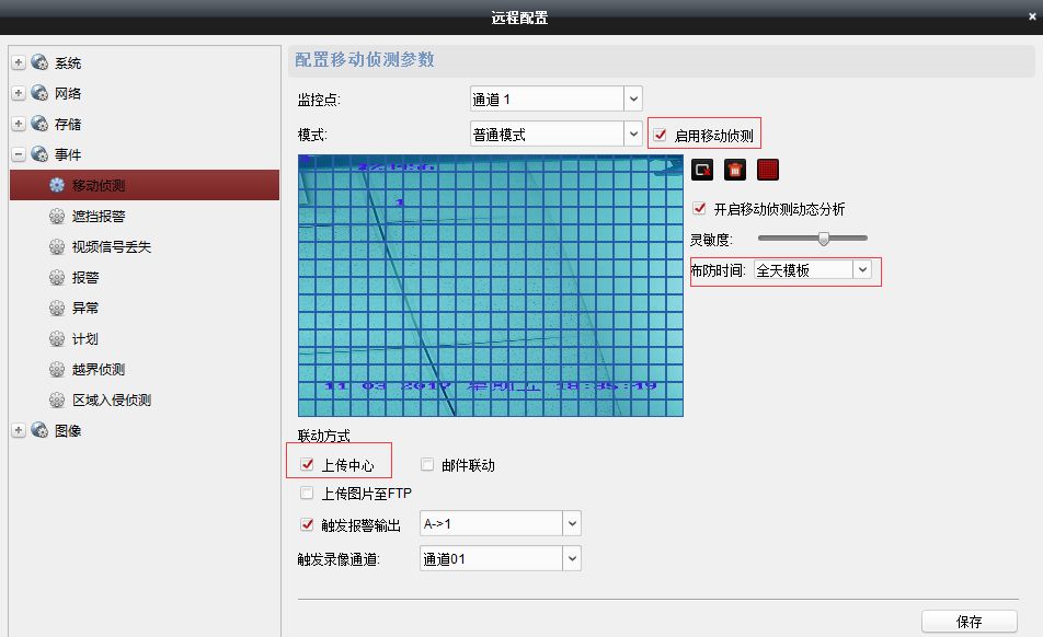

进入在设备管理-远程配置-事件,选择移动侦测,启用移动侦测和上传中心打勾,布防时间根据自己所需设置,点击保存。

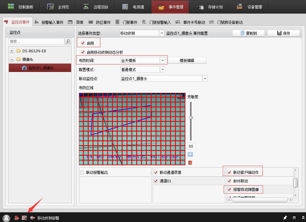

进入控制面板-事件管理,选择对应的监控点,启用打勾,根据自己的需求设置时间和联动方式;
如下图左下角箭头所指位置,启用自动报警弹图像打勾。
这样就设置好啦!怎么样,是不是很简单~~
