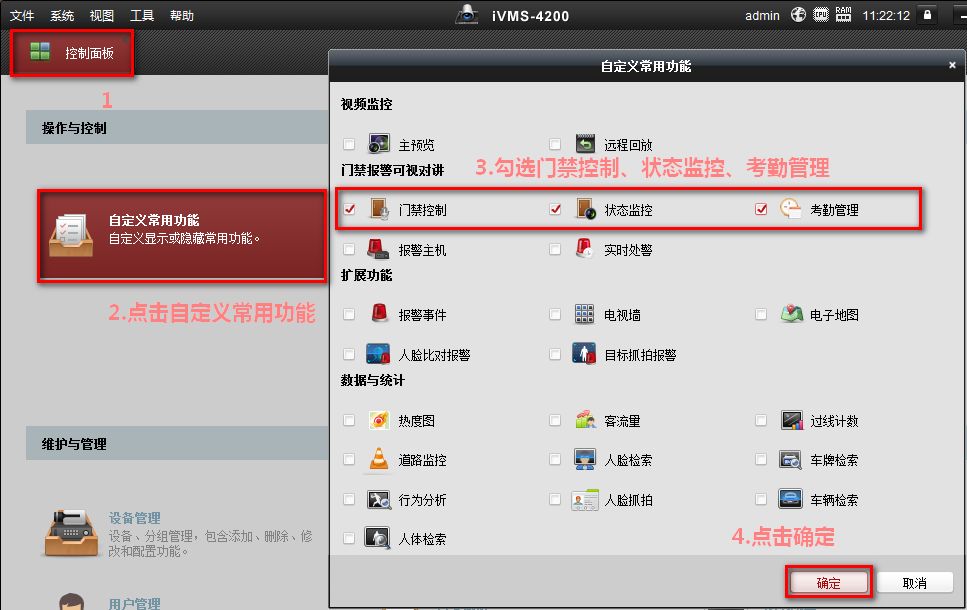

01 常用功能开启
打开IVMS-4200客户端,点击控制面板-自定义常用功能,添加常用功能;

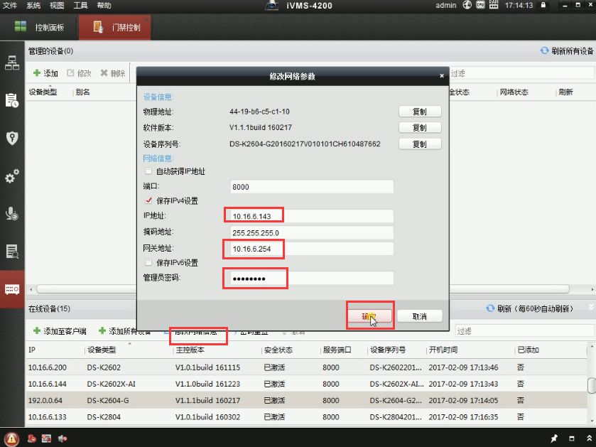

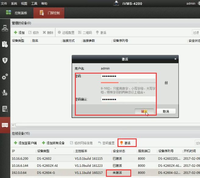

02 激活设备并设置网络参数
进到门禁控制-设备管理-在线设备,选中搜到的门禁主机,激活门禁主机并点击修改网络参数,设置门禁主机的IP和网关;

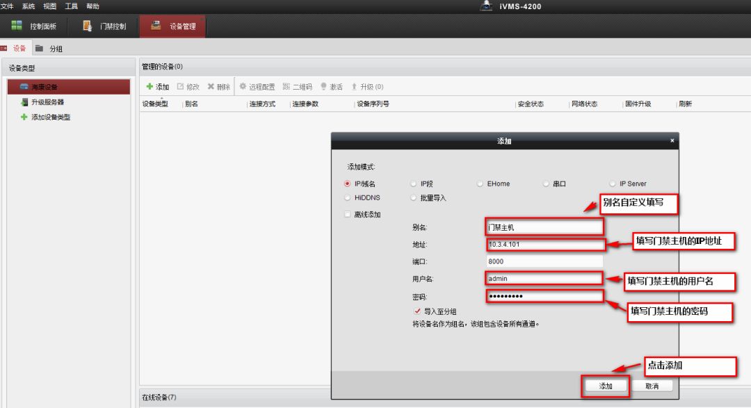

03 添加设备
进到控制面板-设备管理-设备-海康设备,点击添加,添加门禁主机;

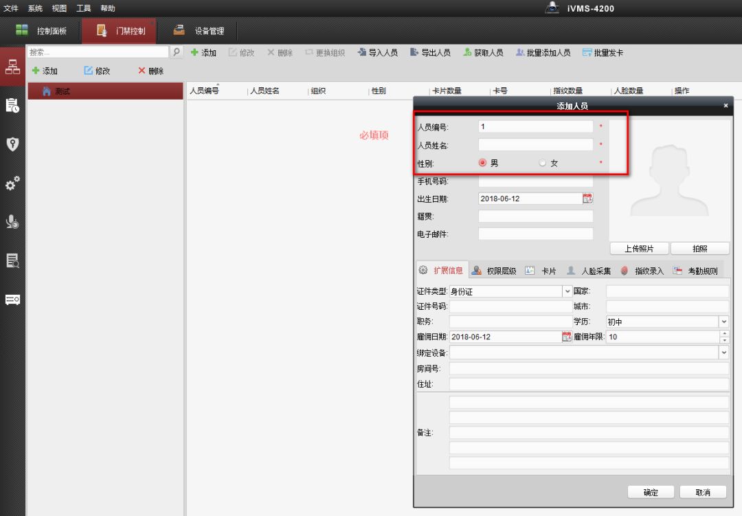

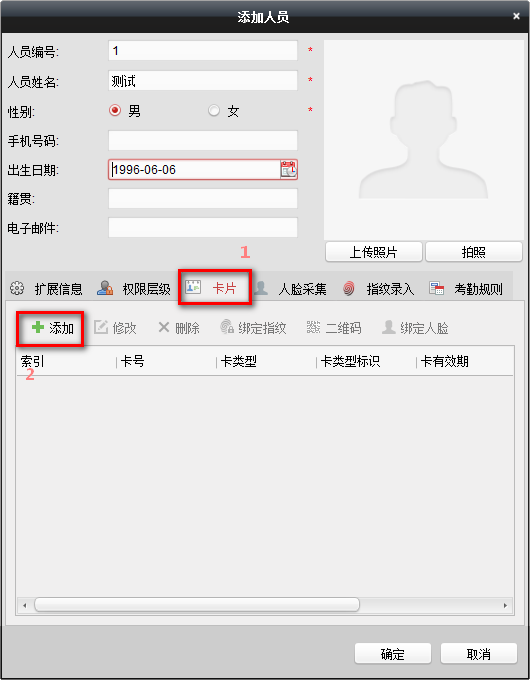

02 添加人员
再点击添加,添加人员;

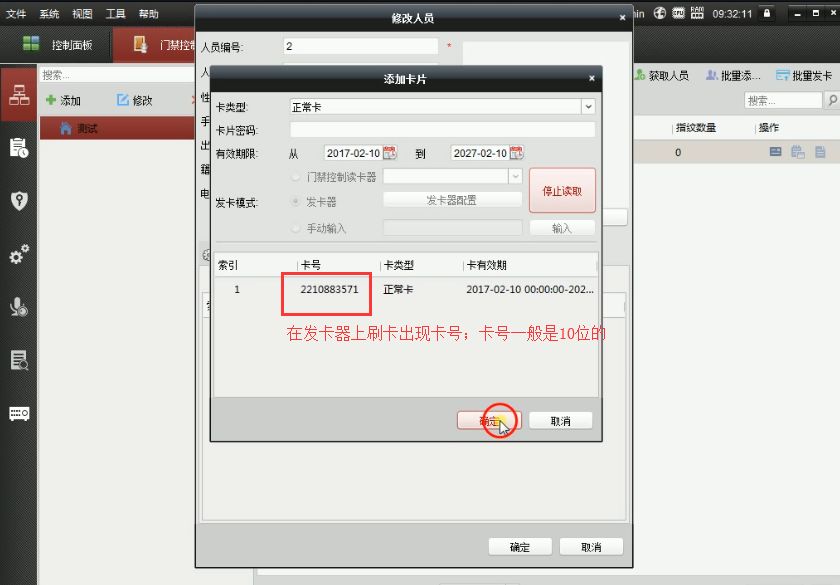

03 添加卡片
输入完人员信息后选择卡片,点击添加;

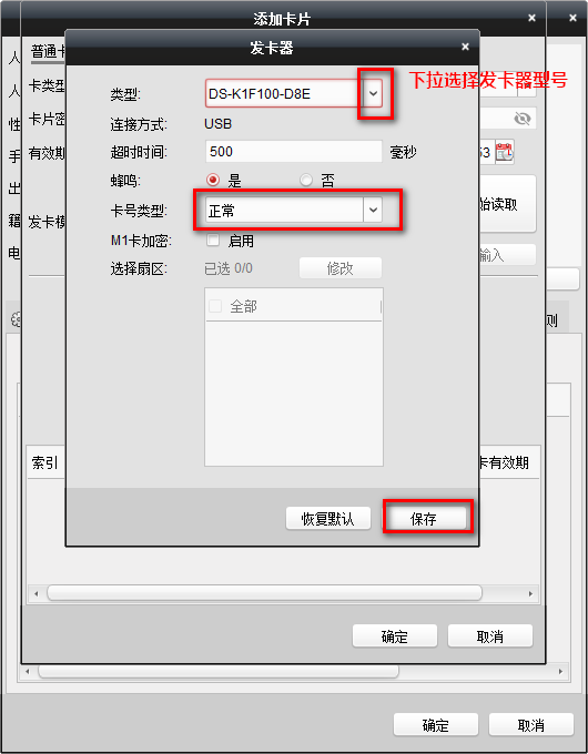

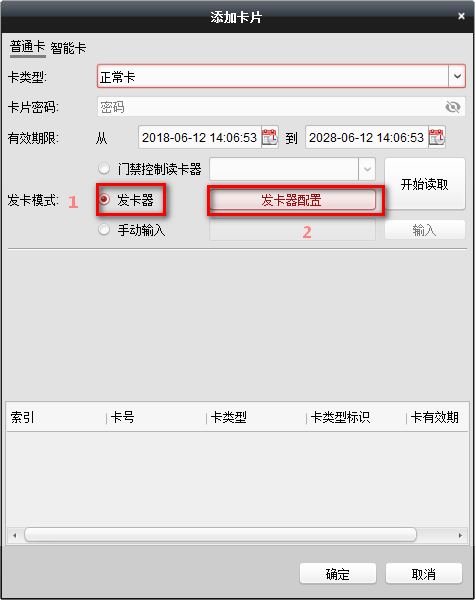

04 发卡器设置
点击添加后会弹出以下界面,发卡模式选择发卡器,点击发卡器配置,弹出界面选择对应的发卡器型号,点击保存;
05 读取卡片信息
回到添加卡片界面,点击开始读取,同时在发卡器上刷卡,成功后会在下方出现卡号,卡号一般是10位,再点击确定;

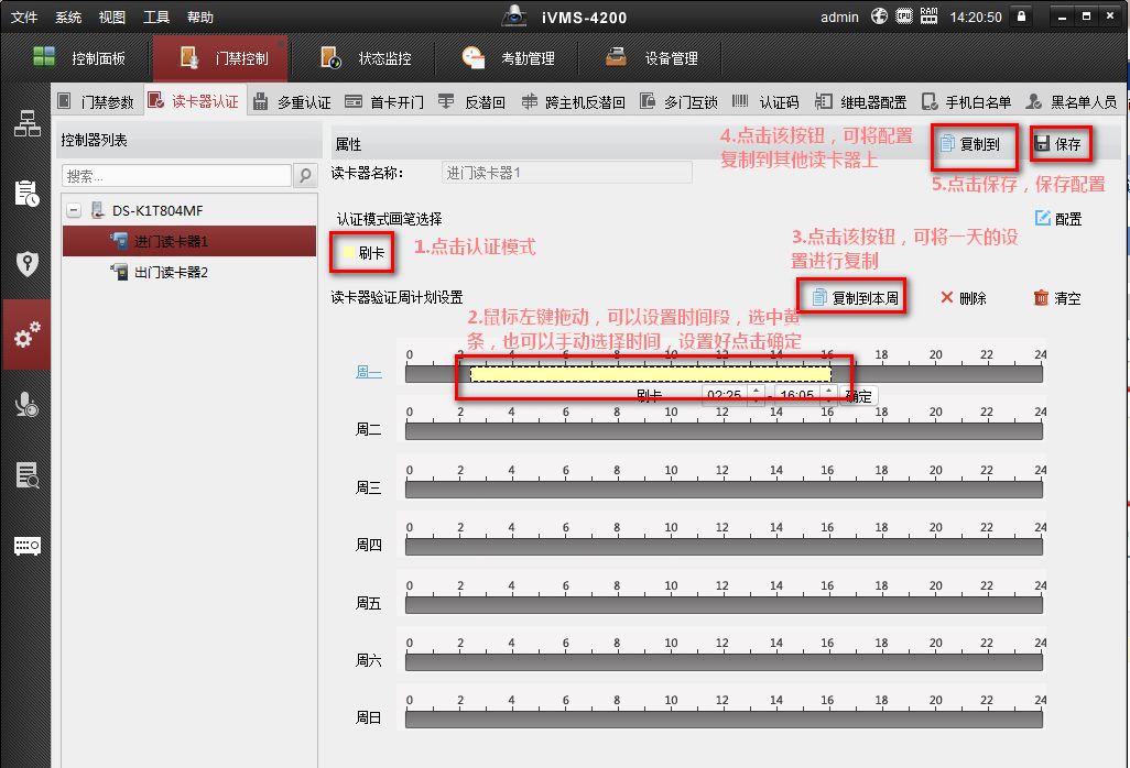

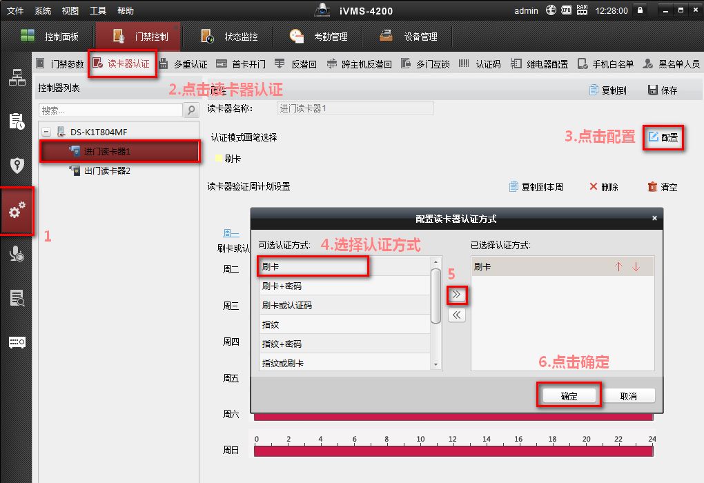

01 配置认证模式
进到门禁控制-高级设置,点击读卡器认证,选择对应的读卡器,点击配置,选择刷卡的认证模式,点击确定;
02 周计划配置
认证模式点击刷卡,然后鼠标左键选择拖到右侧后松开,然后复制到本周并保存;

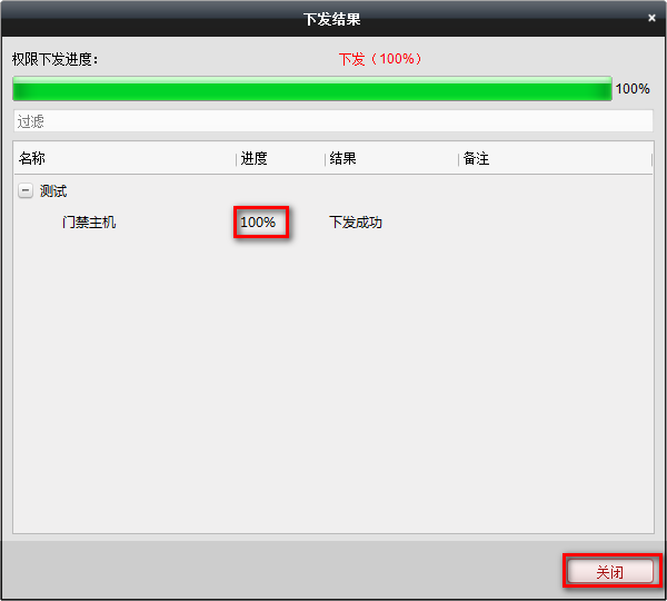

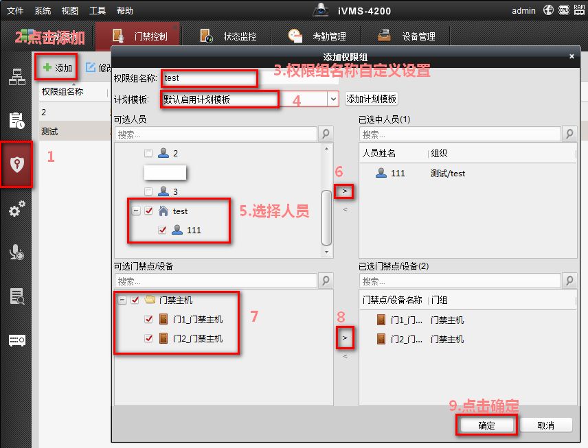

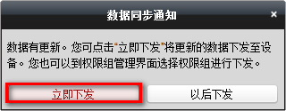

控制面板—门禁控制—权限组,点击添加,权限组名称自定义,可选人员打钩导到右侧已选人员;可选门禁点打钩导到右侧已选门禁点,点击确定,会弹出数据同步通知,点击立即下发即可。
下发结果
