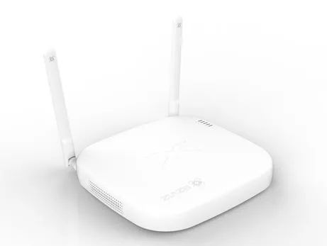

智能锁网关无法通过smartconfig
快速连接路由器的问题

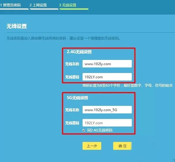

若一致
请修改5G频段的SSID名称
建议后面加个-5G后缀以此来和2.4G 区分
然后将手机连接2.4G频段
不要连接5G频段。

若路由器支持双频
以TP-LINK路由器为例

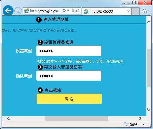

在浏览器中输入路由器的IP地址
进入路由器界面—无线设置
建议将两个SSID设置成不同的
02

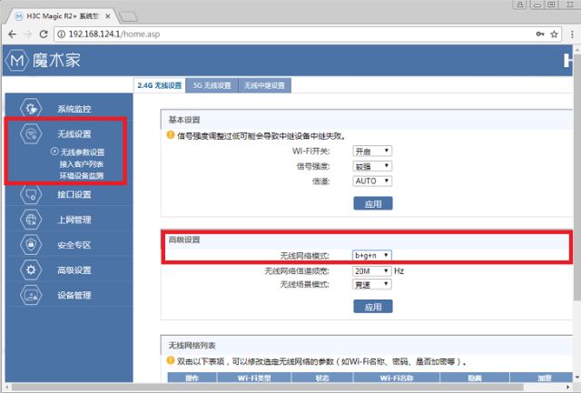

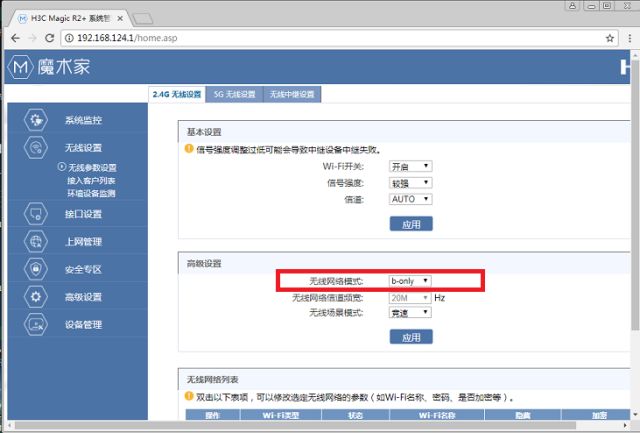

若路由器不支持双频
登陆路由器的管理界面—无线设置
修改无线网络模式—改为802.11b的模式
重新尝试进行wifi配置
配置成功以后
将无线路由器的配置修改成原样

1)请开启手机热点,将手机热点的名称改成路由器的名称,密码也改成路由器的密码。然后关闭路由器。
2) 用另一个手机开启4500S,连接到热点,进行wifi配置。配置完成后,关闭热点,重新开启路由器。
