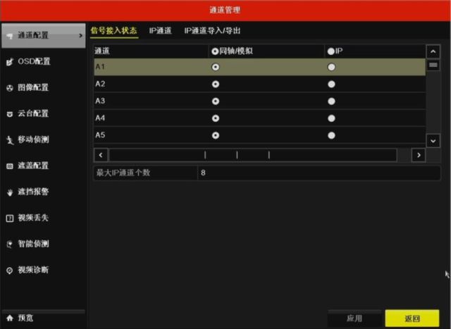

“主菜单 → 通道管理 → 通道配置 → 信号接入状态”进入“信号接入状态”界面;
注:不同的录像机界面不一样,以录像机实际界面为准,此界面仅供参考
DS-7800HUH-F1/N 系列、DS-7800HUH-F2/N 系列信号接入状态界面
其他F系列信号接入状态界面
其他K系列信号接入状态界面
步骤二

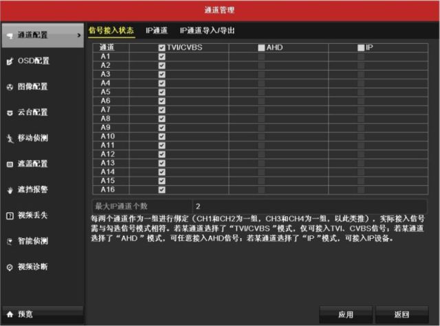

按所需勾选TVI/CVBS通道信号接入类型。
步骤三
单击“应用”,完成配置操作。

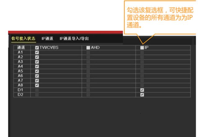

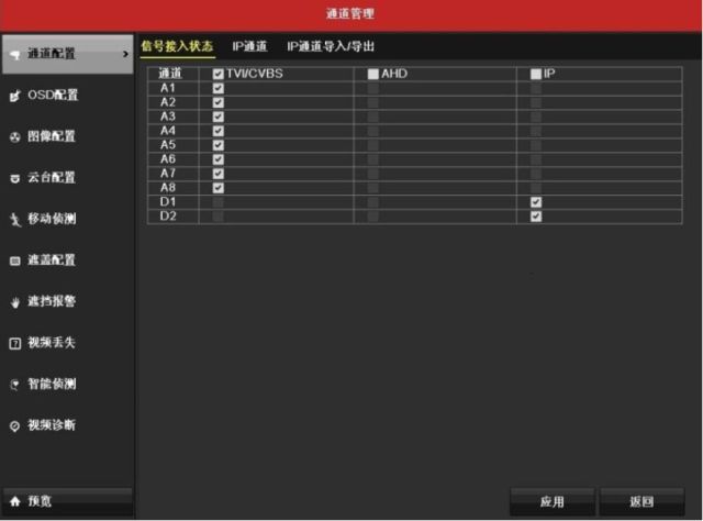

在“主菜单 → 通道管理 → 通道配置 → 信号接入状态”里面,将TVI/CVBS或者AHD通道不需要的勾去掉,然后去勾选ip通道
ip信号接入状态界面

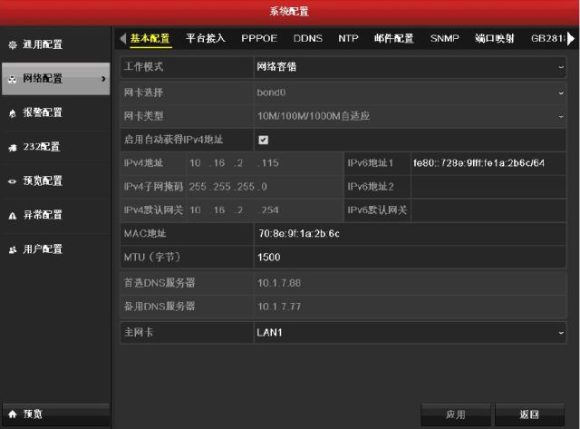

选择“主菜单 → 系统配置 → 网络配置”,进入网络配置的“基本配置”界面
注:摄像机ip地址要跟录像机ip地址同一网段
网络配置的基本配置界面

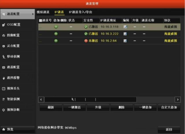

选择“主菜单 → 通道管理 → 通道配置→ IP 通道”。进入通道管理的“IP 通道”界面,然后将摄像机通道一键激活或者一键添加,如果摄像机密码跟录像机密码不一致可以,可以自定义添加摄像机
注:XVR添加IPC跟NVR添加IPC方式一致,排查步骤也一致,具体方式可以参考NVR添加IPC方式。
连接状态
