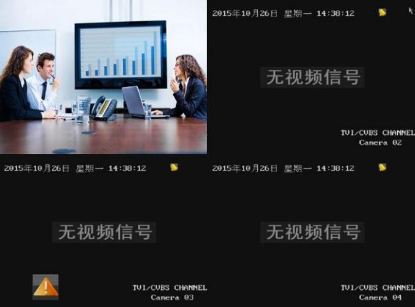

同轴高清录像机接了摄像头却看不到图像,显示器上显示“无视频信号”怎么办呢?

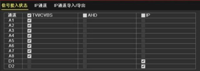

首先要根据摄像机型号确定信号类型,在“主菜单—通道管理—通道配置—信号接入状态”查看对应通道“TVI/CVBS”、“AHD”和“IP”模式选择是否正确。
提醒
型号版本不同,信号接入状态的界面会不一样,以具体实际型号为准
部分录像机TVI和AHD信号无法任意混合接入,每两个或四个通道作为一组进行绑定。如DS-7800HUH-F1/N 系列
部分录像机通道状态界面没有“信号接入状态”选项,而是模拟通道选项,如果需要接入的IP通道数超出设备默认接入的网络通道数,需要每禁用一路模拟通道,才能增加一路IP通道。启用、禁用模拟通道需要重启录像机才能生效。
2
如果是同轴或模拟摄像机接入还是提示“无视频信号”,可以尝试和别的正常显示的同类型摄像头交叉测试看下是否是摄像机信号源问题。

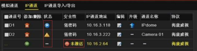

如果接入的是网络摄像机,在“主菜单—通道管理—通道配置—IP通道”检查下摄像机的状态和安全性,如果安全性提示未激活,需要将摄像机激活后再添加,如果安全性显示已激活,可以根据下列状态排查:
状态“—”:表示设备未添加,点击“+”添加设备;
状态“蓝色播放键”:表示设备已添加成功, 可以左键单击播放键预览图像;
状态“黄色三角形叹号”:表示设备添加失败,可以鼠标左键单击该图标,查看错误信息,根据状态提示信息重新添加。

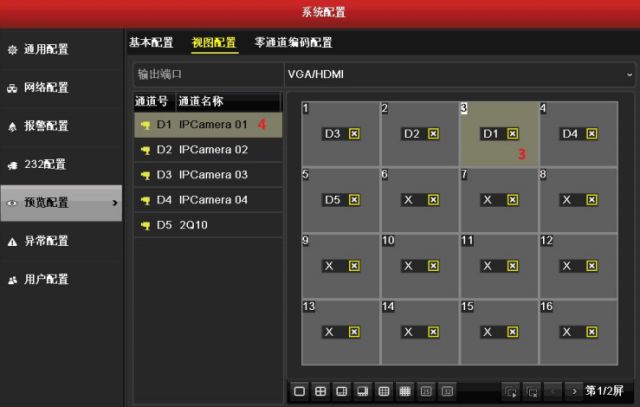

4
如果以上信息都排查过没有问题,可以在“主菜单—系统配置—预览配置—视图配置”查看设置预览通道号和设备通道号是否一致。
