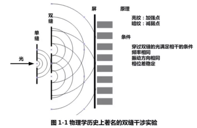

在正式介绍我们产品前,先来复习一下高中物理知识
实验现象:当单色光经过双缝后,在屏上产生了阴暗相间的干涉条纹
实现结论:这个实验说明光也是一种电磁波,具有波的性质(从微观来看,由光子组成,具有粒子性;从宏观来看又表现出波动性),既然是波就会存在同频干扰的问题,引申来讲如果我们再一个物理信道上使用单一波长的光既接受信号又发送信号(至少二束光),就会产生不可避免的同频干扰,这种干扰是会严重影响通信的。
