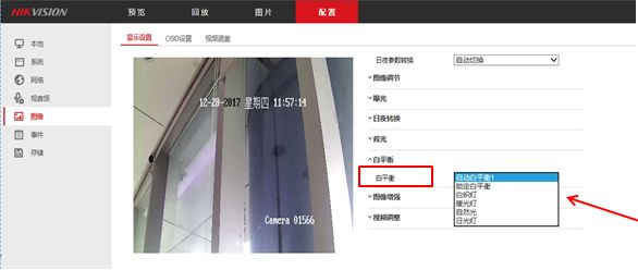

01

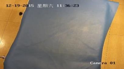

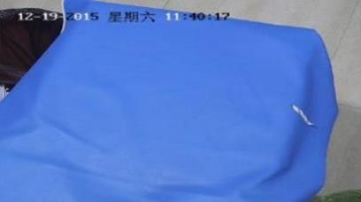

大面积单色场景下的物体偏色
问题原因:大面积单色物体会给白平衡算法带来干扰,造成偏色的问题。
解决方法
切换其他白平衡模式,若是场景色温基本恒定的情况可采用手动白平衡模式。另外注意尽量避免大面积单色场景。

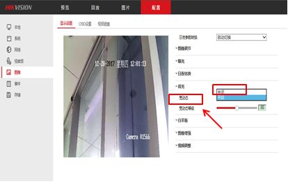

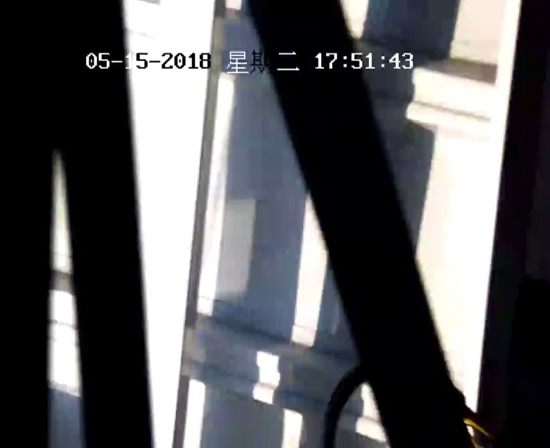

02

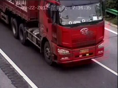

物体边缘紫边现象
问题原因
紫边现象出现的条件是在光强对比很强烈的情况下,亮部与暗部如果没有过渡而突然交界,交界处(比如窗檐)就容易出现色散。
解决方法
关闭宽动态

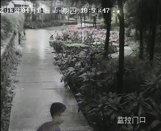

图像模糊

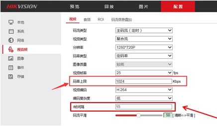

01
马赛克严重,特别是移动物体

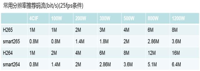

问题原因
1.码率过低时,IP摄像机没有足够的带宽来传输高质量的图像,便会抹掉一些细节;
2.I帧间隔过低也会造成类似的现象,I帧数量大幅增大,码率也应该同比增加。
解决方法
根据摄像机的分辨率设置合适的码率,复杂场景需要提高码率,比如大面积波光粼粼的水面,风吹飘动的植被。

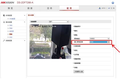

02
球机远距离正常,近距离模糊
问题原因
球机一般是用作远距离的监控,所以其最小聚焦距离默认一般为6m,这样能保证远距离能在景深之内,在最小聚焦距离内,球机是不做聚焦的。
解决方法
修改小球机的”最小聚焦距离”参数,根据具体场景而定。

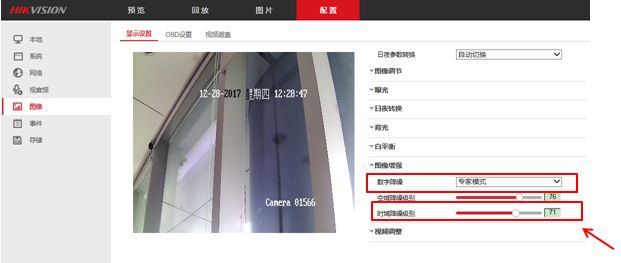

01
夜间移动物体噪点大,静止物体正常
问题原因
3D数字降噪等级较高,或者是时域降噪等级较高。
解决方法
适当降低摄像机的3D数字降噪等级或时域降噪等级。

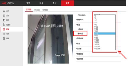

02
夜间照度相对不佳的时候,车牌模糊

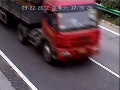

问题原因
白天亮度很高,快门时间很高;但是到了傍晚之后,环境亮度下降,此时快门时间慢慢变大,快速行驶的车辆单次快门的位移就比较大,在图像中体现出来就是车辆整体模糊,车牌也就看不清了。
解决方法
提高快门至1/250以上,但是会影响通光量,导致亮度下降,对于环境亮度有要求。
