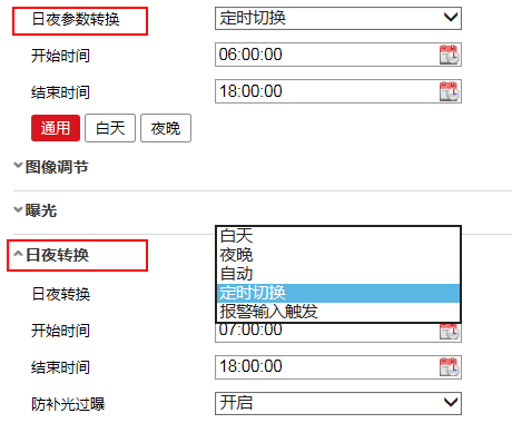

日夜参数转换和日夜参数
当我们调日夜转换时,应该调哪一个呢?这上下两个设置有什么区别呢?
日夜参数转换:
当日夜参数转换设置为“自动控制”时,网络摄像机保持用户设置的一套参数,对部分参数进行自适应调节;当设置为“定时切换”,摄像机可根据用户设置的开始时间和结束时间定时转换两套图像参数及通用参数,通用参数不随时间变化而切换。
简而言之,日夜参数转换设置定时切换时,需要在下方的日夜转换中再进行详细的参数设置。

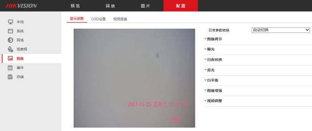

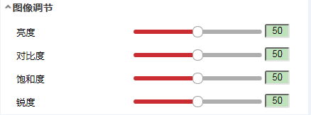

图像调节
通过拖动进度条调整预览画面的亮度、对比度、饱和度和锐度,也可以设置进度条后面的数值。
