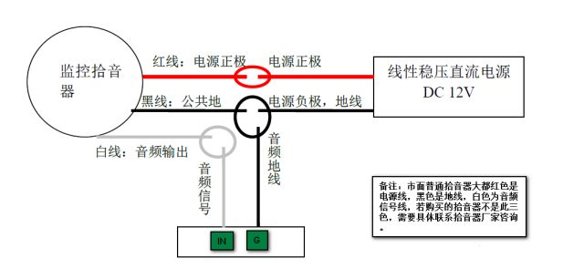

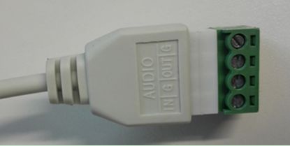

绿头接口
此类接线比较简单,普通的拾音器一般有三根线,一般是信号线、电源正极,电源负极。
方法如下:
A)音频信号线接in
B)电源负极接地
C)电源正极接拾音器的供电电源正极。
这种拾音器的音频线可以单独或者同时接左/右声道,监控拾音器公共地接音频地,现在的主流IP网络摄像机都采取此种接线方式。

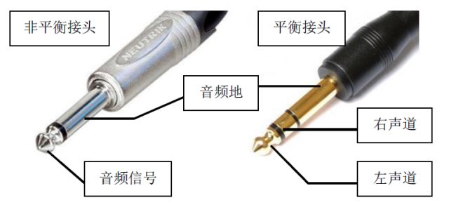

3.5mm
音频接口

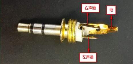

音频转接线接线方法
白色信号线接拾音器信号线,黑色地线接拾音器负极。
自制3.5mm标准头方法
3.5mm音频头内部
中间两片短的触点是左右声道,长的是地线。
单声道接法
单声道接法是我们最常使用的接线方
法,只需将拾音器的信号线与接头的
左右声道连接到一起即可,拾音器的
电源负极与“地”相连,再给拾音器供
电即可。
