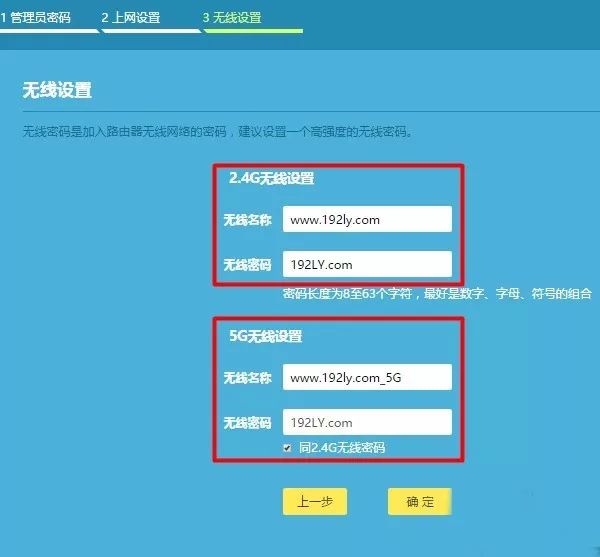

若路由器支持双频

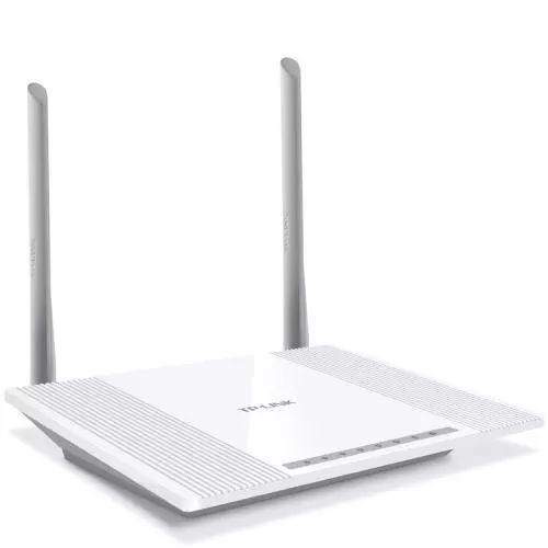

以TP-LINK路由器为例

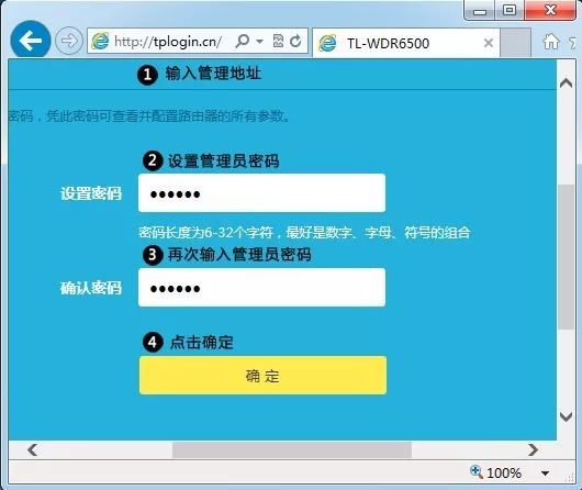

在浏览器中输入路由器的IP地址
进入路由器界面—无线设置
建议将两个SSID设置成不同的
02

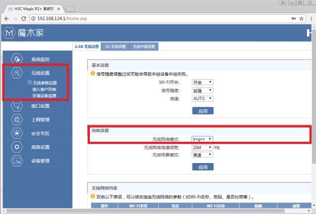

若路由器不支持双频
登陆路由器的管理界面—无线设置
修改无线网络模式—改为802.11b的模式
重新尝试进行wifi配置
配置成功以后
将无线路由器的配置修改成原样
