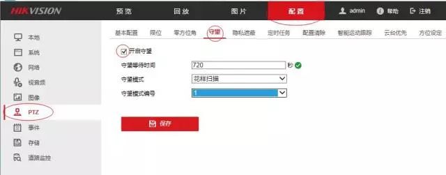

守望:当智能球开启守望功能,且一段时间内没有控制信号到来或断电重启时,如果有预设的运行动作,就会自动执行该动作。
Part1
网页配置
局域网网页访问球机IP(模拟球不适用此方法)。在配置-PTZ-守望,开启守望,一般守望时间范围5-720秒。
如下图所示:
一键守望:将当前场景设置为预置点32,并守望预置点32。网页预览界面可设置。

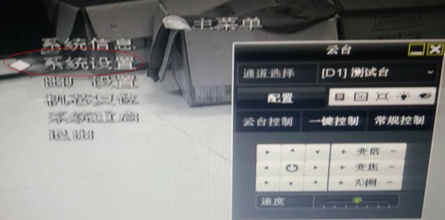

Part2

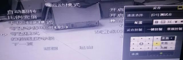

录像机本地配置
在录像机接的显示器上操作(模拟球机按照该步骤)
1
在主菜单-通道管理-云台控制-PTZ-调用95预置点进球机主菜单。
如下图所示:
2

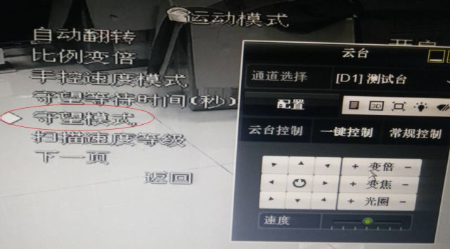

云台的上下左右按键可以控制光标,选择向下的按键,使光标走到系统设置上,按光圈+(确认键),进入系统设置-运动模式-守望模式。设置守望等待时间,点光圈+确认。
如下图所示:

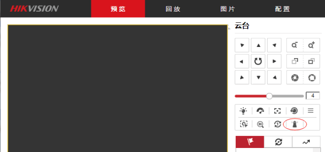

1、手动跟踪。
局域网网页访问球机IP,在预览界面点击右边三角形的符号-进去云台控制界面-开启手动跟踪按钮-在预览界面使用鼠标选选中需要跟踪的目标即可。

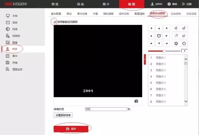

2、自动跟踪。局域网网页访问球机IP,在配置-PTZ-智能运动跟踪-启用-设置持续时间,点击设置跟踪倍率,保存即可。
如下图所示:
l 设置持续时间:对目标跟踪的持续时间,达到该时间时,将不再进行跟踪,设置范围0-300秒。
l 设置跟踪倍率:预览界面将球机倍率自行调整至合适参数后,再点击设置跟踪倍率,就把当前球机的倍率设置成跟踪倍率了,即按照该倍率进行目标的跟踪。
