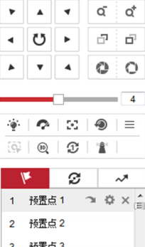

云台控制按键:
长按方向键可控制云台水平、垂直等方向转动。 单击红色圆圈处,智能球将持续水平转动,此时按钮将变为红色;再单击一次,则停止转动。
“调焦-”和“调焦+”
按住“ B”键时,镜头拉近,景物放大;
按住“ A”键时,镜头拉远,景物边小。
“聚焦-”和“聚焦+”
手动聚焦模式下,按住“D”键,近处的物体变得清楚,远处的物体逐渐变得模糊;按住“C”键,远处的物体变得清晰,近处的物体逐渐变得模糊。
“光圈-”和“光圈+”
当监控画面相对较暗时,您可以按住“E”,将光圈增大;反之您可以按住“F”来减小光圈值。
云台的转动速度
数值越大,速度越快。
辅助功能按键
功能按键的功能视具体型号而定。分别表示“灯光”、“雨刷”、“辅助聚焦”、“镜头初始化”、“手动跟踪”、 “3D定位”、“一键巡航”和“一键守望”。
预置点、巡航、花样扫描
分别表示预置点、巡航、花样扫描。可返回公众号界面搜索关键字如“预置点”等设置。

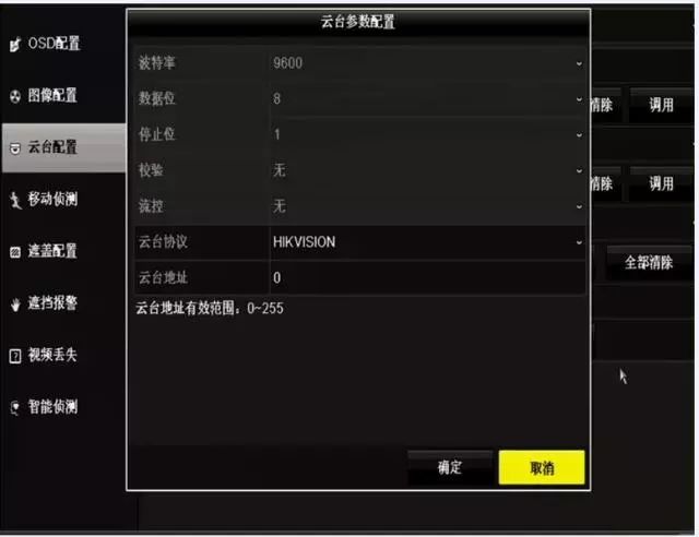

云台参数配置
一般是模拟通道需要设置,路径:主菜单-通道管理-云台配置-云台参数配置。
模拟球机通电后,画面上会有个自检过程,会显示波特率、地址位、云台协议等,云台参数配置需要与自检中信息保持一致。
