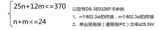

POE交换机功率计算
首先先给大家介绍下部分型号POE交换机的POE参数:
型号
POE输出功率
DS-3E0105P-E
58W
DS-3E0109P-E
120W
DS-3E0318P-E
230W
DS-3E0326P-E
370W
DS-3E1310P-E
123W
通过以上计算,我们就可以知道相关型号的POE交换机到底可以接入多少路不同功率的IPC了。
