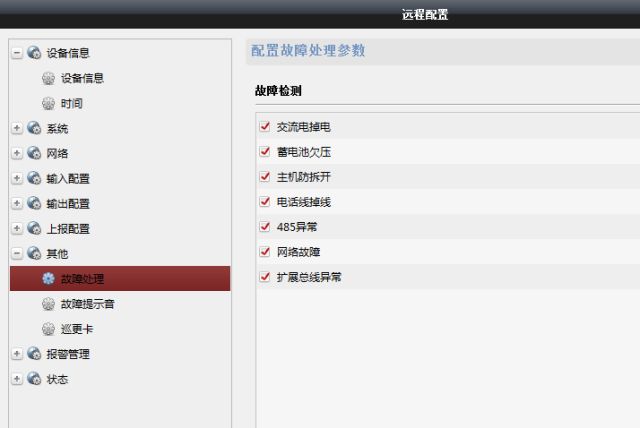

消除系统故障提示音步骤:进入4200客户端配置工具软件----远程配置----其他----故障处理----故障检测----取消未满足的故障检测项勾选。
如下图所示:
也可检查设备供电正常、蓄电池电压正常、主机机体有没有拆开、电话线连接正常,网络连接正常。
