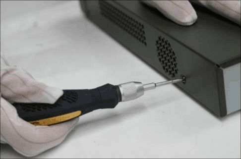

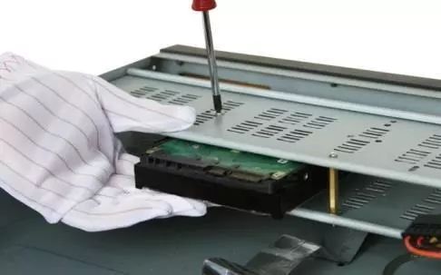

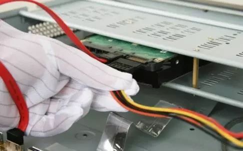

1、拧开机箱背部的螺丝,取下盖板。用螺丝将硬盘固定在硬盘支架上。如果是将硬盘安装在下层支架,请先将上层硬盘支架卸掉。

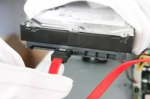

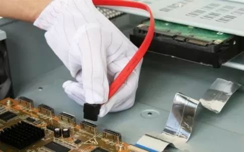

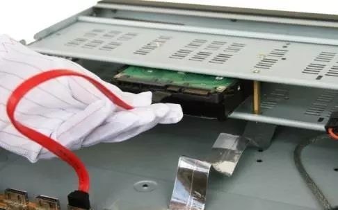

2、将硬盘数据线一端连接在主板上;硬盘数据线的另一端连接在硬盘上。
3、将电源线连接在硬盘上;盖好机箱盖板,并将盖板用螺丝固定。

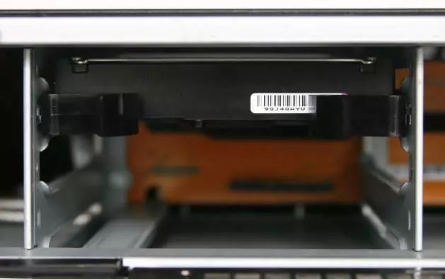

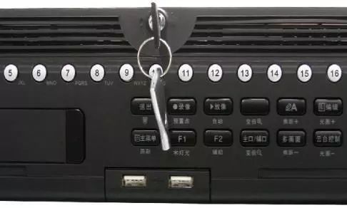

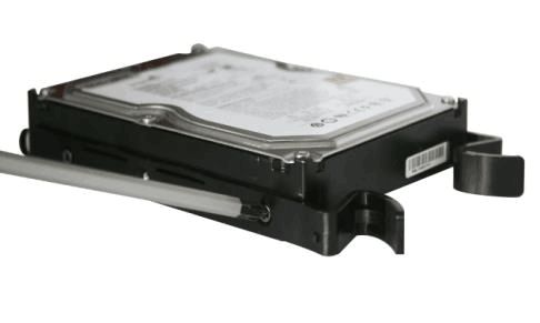

1、使用托架方式安装硬盘的录像机,硬盘建议使用我们官网上推荐的监控级或者企业级硬盘,用螺丝将硬盘固定在直插支架上;用钥匙打开面板锁。

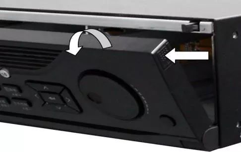

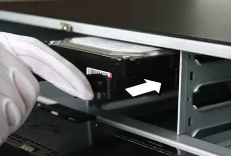

2、参照图示方向按下面板两侧锁扣,打开前面板。参照图示方向,将硬盘缓慢插入。
3、听到“咔咔”的声音后,代表该硬盘已安装牢固;重复以上步骤,完成其他硬盘安装后,合上机箱前挡板,并用钥匙将其锁定。

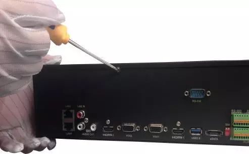

1、拧开机箱背部和侧面的螺丝,取下盖板。

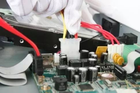

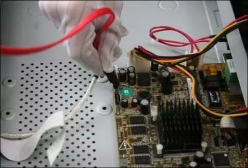

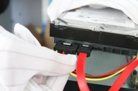

2、将硬盘数据线一端连接在主板上,另一端连接在硬盘上。
3、将电源线一端连接在主板上,另一端连接在硬盘上。

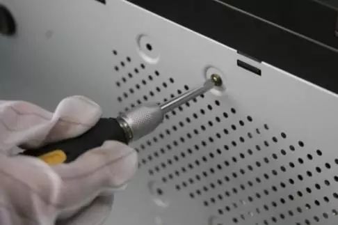

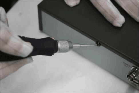

4、将NVR 机箱侧立,对准硬盘螺纹口与机箱底部预留孔,用螺丝将硬盘固定。盖好机箱盖板,并将盖板用螺丝固定。
