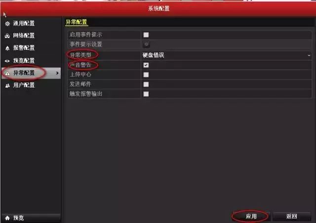

没装硬盘怎么能让录像机暂时不要报警?
主菜单-系统配置-异常配置-异常类型,选择“硬盘错误”,将声音警告下方的钩取消掉,应用。

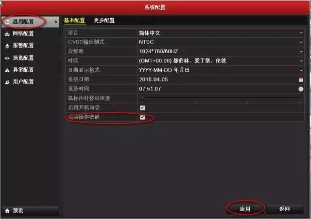

每次进操作菜单都要输密码很麻烦,怎么取消进菜单前的操作密码?
主菜单-系统配置-通用配置-基本配置,取消勾选启动操作密码,应用。

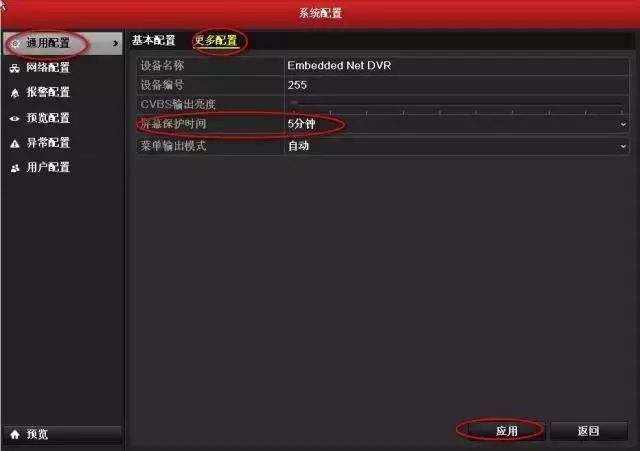

3
每次输完录像机密码,过一会再进菜单就要重新输入密码,这个间隔时间能不能设置长一点?
主菜单-系统配置-通用配置-更多配置-屏幕保护时间,可以选择不同的屏幕保护时间,在该段时间的空闲之后,系统自动注销,下次要进入菜单就要重新输入密码。该时间长度可以设置1分钟,2分钟,5分钟,10分钟,20分钟,30分钟,或者“从不”。“从不”就是输入一次密码之后永远不自动注销。

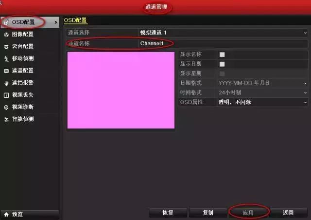

4
在哪里修改视频通道的名称?
主菜单-通道管理-osd配置-通道名称

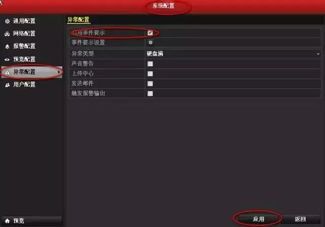

视频左下角有个黄色感叹号是什么,能不能取消?
视频左下角的黄色叹号是事件提示,点击该叹号会提示是什么类型的事件发生了,例如移动侦测,网络断开等。如果要取消这个提示,进入主菜单-系统配置,异常配置,将启用事件提示后面的钩取消掉,应用。

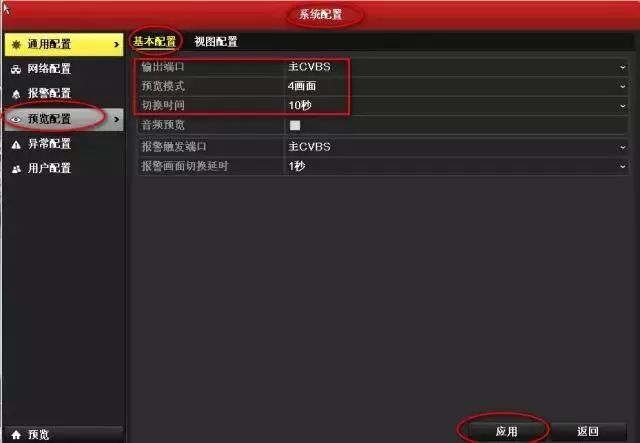

6
现在显示器上是单画面显示的,如何设置多画面或者设置轮巡?
主菜单-系统配置-预览配置-基本配置,选择对应的输出端口,预览模式根据需要选择画面分割数,切换时间即画面轮巡时间,例如设置输出端口为VGA,预览模式四画面,切换时间5秒。即VGA显示器上将做4画面分割,每5秒切换到下一屏四个画面。

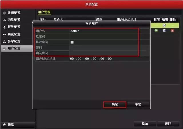

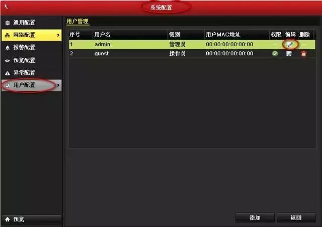

7
在哪里修改录像机的管理员密码?
主菜单-系统配置-用户配置,选中管理员,点编辑,输入原密码,修改密码打钩,输入新密码,确认新密码,确定即可。

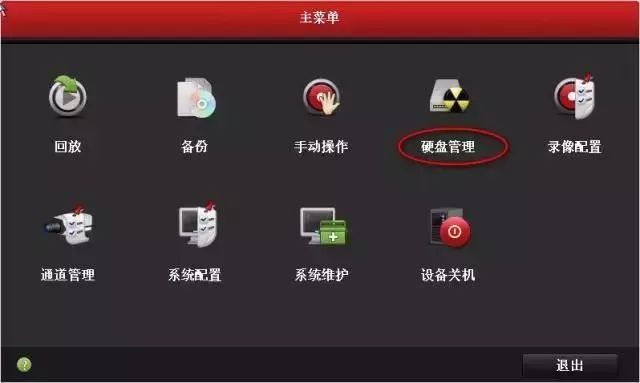

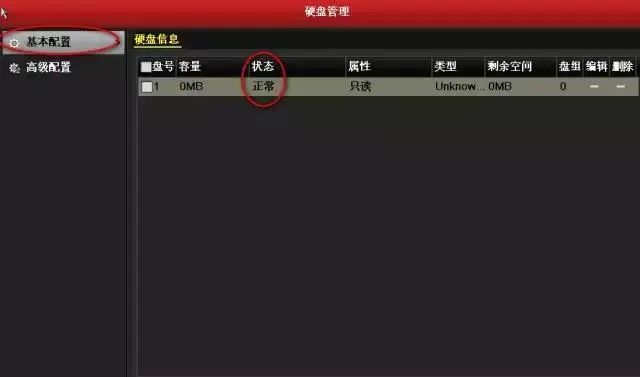

8
看不到录像了,录像机一直报警,在哪里可以看到硬盘的状态?
主菜单-硬盘管理-基本配置

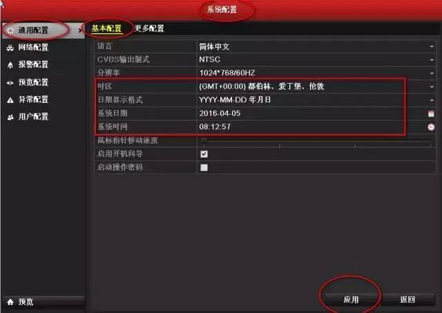

10
录像机显示的时间不对,哪里改呢?
主菜单-系统配置-通用配置-基本配置,修改系统日期和时间,应用。
