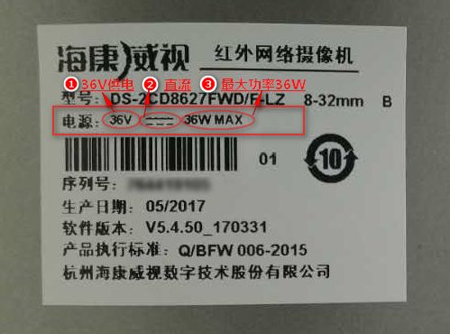

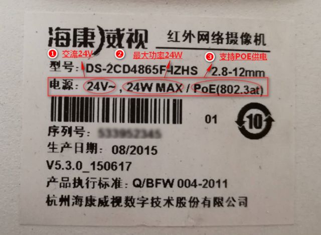

方式一:标签参数确认法
标签哪里找?
摄像机机身上会贴有带有设备型号等参数的白色标签,设备包装盒标签上也有。
如何通过标签确认供电方式?
如下图一和图二所示可以很直观的判断设备的供电方式:

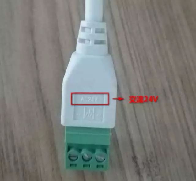

方式二:电源接口标记确认法
电源接口哪里找标记
摄像机供电接口上一般会有刻印的字体或贴有标签,标注了设备的供电方式,如下图:

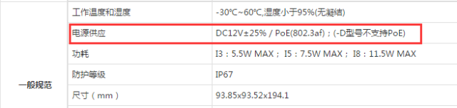

方式三:官网参数确认法
首先确认您设备的具体型号
第一步:打开电脑浏览器,网址栏输入 www.hikvision.com(海康威视官方网址);
第二步:点击右上角搜索栏,输入设备型号关键字,例如您需要确认的型号为:DS-2CD3T35D-I5,搜索栏输入3T35,点击搜索;如下图所示:
第三步:在搜索到的符合条件的设备里面找到型号一致的,点击进入设备参数界面,打开详细参数,找到“一般规范”栏目,“电源供应”此项描述则是此款设备的供电参数。 如下图所示,DS-2CD3T35D-I5这款设备供电方式为DC12V。
