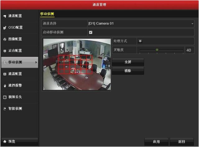

移动侦测
移动侦测,是指画面中物体移动引起画面像素变化所触发的报警,常用于无人值守监控录像和自动报警。
操作步骤
1、选择“主菜单 → 通道管理 → 移动侦测”。进入“移动侦测”界面。
2、选择要设置移动侦测的通道,启用移动侦测—>使用鼠标在窗口上绘制移动侦测的区域—>滑动灵敏度的滑条选择合适的灵敏度
3、 选择“处理方式”, 进入“触发通道”界面,可以设置报警产生时,触发录像或报警弹图像的通道。
4、设置好布防时间和处理方式。
康康小贴士
※各时间段不可交叉或包含。
※ 单日内可设置8 个时间段。
※ 处理方式声音报警仅限带有蜂鸣器的设备支持。

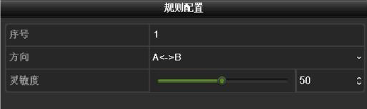

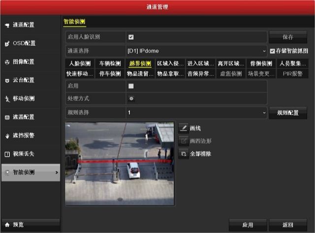

越界侦测
越界侦测是指越界侦测功能可侦测视频中是否有物体跨越设置的警戒线,根据判断结果联动报警。
操作步骤
1、选择“主菜单 → 通道管理 → 智能侦测”,进入“智能侦测”配置界面。
2、选择“越界侦测”,找到需要越界侦测的通道,勾选“启用”,启用越界侦测。
3、设置越界侦测规则,在规则下拉列表中,选择任一规则。单击“规则配置”, 设置规则的方向和灵敏度。
方向:有“A<->B(双向)”、“A->B”、“B->A”三种可选,指物体穿越越界区域触发报警的方向。
“A->B”表示物体从A 越界到B 时将触发报警
“B->A”表示物体从B 越界到A 时将触发报警
“A<->B”表示双向触发报警。
灵敏度:用于设置控制目标物体的大小,灵敏度越高时越小的物体越容易被判定为目标物体,灵敏度越低时较大物体才会被判定为目标物体。
4、设置规则的处理方式, 然后鼠标左键单击绘制按钮,在需要智能监控的区域,绘制规则区域。
康康小贴士
越界侦测最多可设置4 条规则。
具体条数要跟据摄像机型号来确定

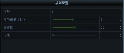

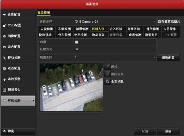

区域入侵侦测
区域入侵侦测功能可侦测视频中是否有物体进入到设置的区域,根据判断结果联动报警。
操作步骤
1、选择“主菜单 → 通道管理 → 智能侦测”。进入“智能侦测”配置界面。
2、选择“区域入侵侦测”, 选择需要区域入侵侦测的通道。勾选“启用”,启用区域入侵侦测功能。
3、设置区域入侵侦测规则,在规则下拉列表中,选择任一规则。单击“规则配置”进入区域入侵侦测“规则配置”界面。设置规则参数。
时间阀值(秒):表示目标进入警戒区域持续停留该时间后产生报警。
占比:表示目标在整个警戒区域中的比例,当目标占比超过所设置的占比值时,系统将产生报警;反之将不产生报警。
4、设置规则的处理方式,绘制规则区域,用鼠标左键单击绘制按钮,在需要智能监控的区域,绘制规则区域。
康康小贴士
注意:区域入侵侦测最多可设置4 条规则,具体条数要跟据摄像机型号来确定
