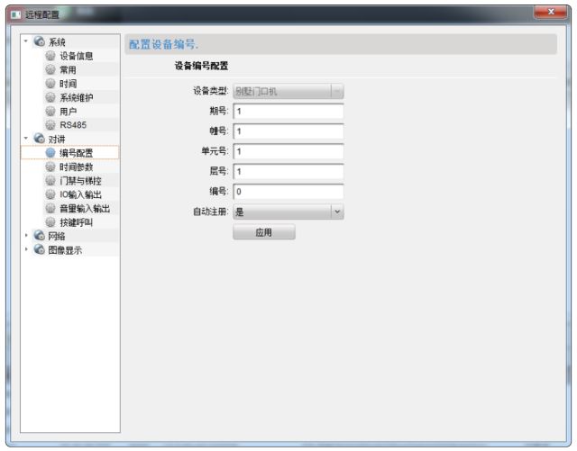

别墅门口机编号配置
远程配置-对讲-编号配置,配置门口机的期号、幢号等;需要注意的是编号情况,如果是主门口机编号为0,如果是从门口机编号为1及以上(多对1或者多对多的情况才存在从门口机)。

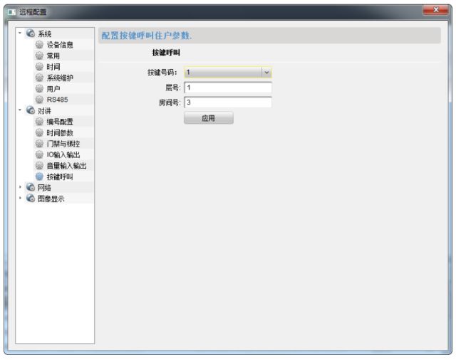

别墅门口机按键呼叫
远程配置-对讲-按键呼叫,如果室内机的房间号为103,则别墅门口机按键配置如下图:
‍‍‍(注:别墅门口机型号8102-XC,版本1.3.0及以上按键会自动匹配,无需配置;部分别墅门口机按键呼叫界面为短按进行呼叫室内机,长按进行呼叫管理机,可以长短切换。)

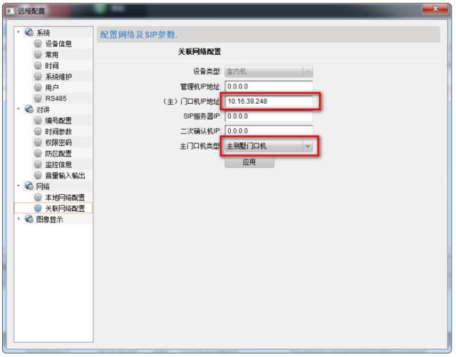

室内机关联主别墅门口机
远程配置-网络-关联网络配置,主门口机IP地址为别墅门口机的IP地址,主门口机类型选择“主别墅门口机”,界面参考如下:

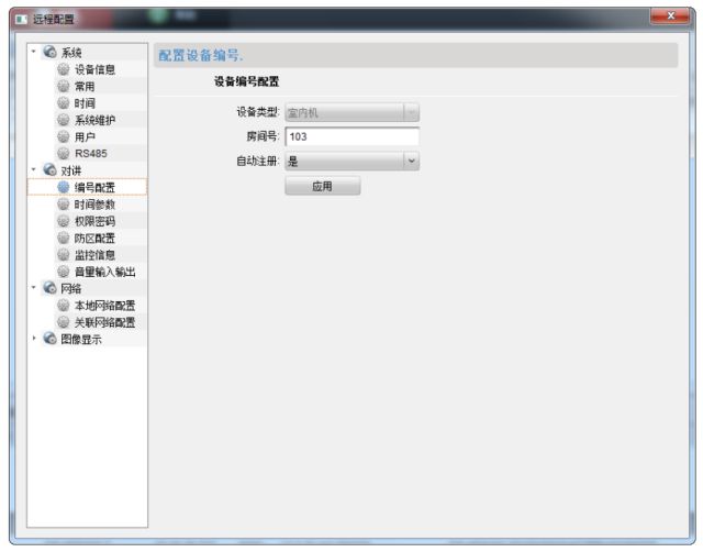

室内机房间号配置
远程配置-对讲-编号配置,房间号103,自动注册选“是”,如下:
(注:新版本已取消自动注册按钮,无需选择)
