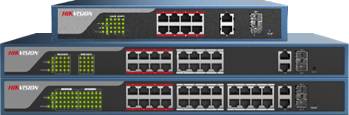

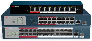

交换机也有不同的分类呢,我们以是否支持PoE功能,将海康经销的交换机分为PoE交换机和非PoE交换机。
PoE交换机又包含PoE低功率交换机、PoE非网管交换机,还有PoE Web网管交换机。
下面我们就来看看这3种交换机有什么不一样吧~

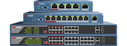

PoE非网管交换机
产品信息
PoE非网管交换机,是通用型的,有5口的、9口的、18口和26口的,可以满足不同的网络环境应用。
DS-3E0105P-E、DS-3E0109P-E
DS-3E0318P-E、DS-3E0326P-E

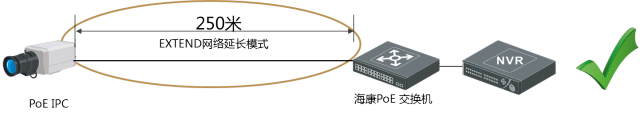

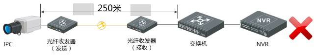

远距离
那么如何实现远距离传输呢~
通过技术手段将网络协商速率从100M降频到10M,PoE交换机的RJ45口电压振幅从0.98V升高至2.2V。
配合海康威视超五类网线,可驱动信号传输至250米,配合六类网线,可传输至300米。

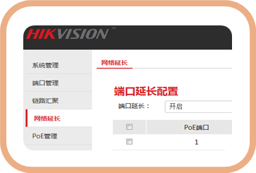

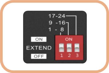

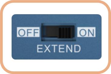

那么如何开启远距离传输呢~
1.将EXTEND 模式设置为ON,即可开启网络延长传输模式。
2.可根据实际需要,自由选择开启1~8/9~16/17~24电口的网络延长传输模式。
3.网管型PoE交换机,登录Web配置页面,可单独设置每一个电口延长模式的开启/关闭状态。
1 2 3

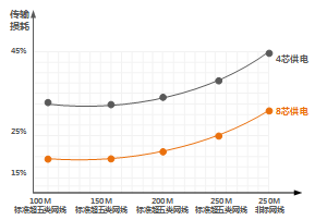

在同样的IPC接入情况下,8芯供电的线路损耗比4芯要减少10个百分点以上,线路损耗更低,传输距离更远,对250米远距离传输有很大的帮助呢~
8芯供电比4芯供电损耗低,供电更稳当

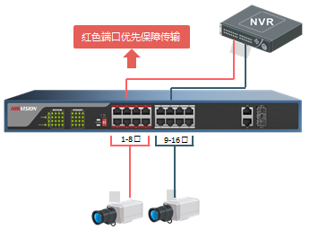

红口保障
重要区域视频(如出入口、档案室、危险品仓库等)接入红色端口,优先保障传输,视频不丢帧、不卡顿。
