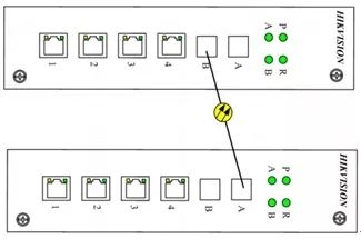

工业交换机级联注意事项?
工业交换机在使用光口级联时,一定要配对;
即一端用A口,另一端必须用B口,不能同时出现A对A、B对B的情况,如下图所示。

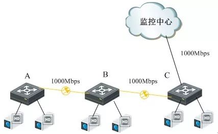

可以支持多少台级联,若组环网、节点数量?
级联理论上是没有数量限制的,如果使用千兆光口级联,可以参照以下带宽计算模型。环网节点建议单个网控制在20台以内。
工业交换机的光口都是千兆的,如果通过光口级联,考虑到以太网链路开销,有效带宽利用率在75%,通常会有一定的预留(30%),所以我们是按45%来计算,如此一来,最后一级交换机到中心的带宽为450M,如果IPC的规格均相同,假设为10Mbps,那么该段级联区域共计可承载IPC为45路,设每台工业交换机接入4台IPC,则共计可级联45/4=11台(先下取整)。
其实原则就是看设备间的互连带宽,假如A、B间为1000M,可用带宽为450M,那么A这边就可以接45台摄像机,而B承载的自身和A的流量之和,因此AB级联后,AB总共接入的摄像机数量也是45台,而不是AB分别能接45台,同理,若还有C承载了ABC的流量之和,即为ABC共计只能接入45台摄像机。然后再计算每台交换机接入多少台摄像机就可以得出级联的台数了。
