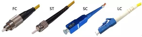

海康光纤收发器光口均为FC或LC。
如果使用收发器与交换机组网,经常会遇到收发器的光口为FC,而交换机对应的光口为LC,但两端的光接口类型不一致完全不影响工程应用(实际生产环境中光纤需要经过融纤,因此本端设备是什么类型的光接口,
融纤时使用对应接品类型的尾纤进行融接即可)。
以下是常见的光纤接口。

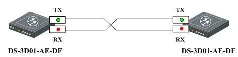

双纤型号的收发器使用注意事项?
双纤型号的收发器(唯一一款,用于经销渠道的DS-3D01-AE-DF)前后端型号一致,但是光纤要交叉连接。如下图所示。
注意:这只是一个光口,只不过因为是双纤型号,物理结构上表现为2个SC光口,对比单纤型号的DS-3D01T(R)-A,需要多一根光纤来传输数据。
