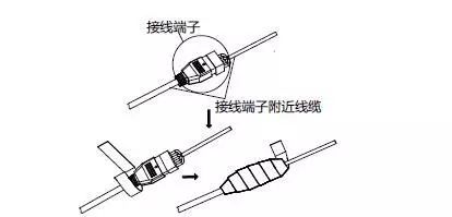

部分网络摄像机出厂时带有防水胶带,防水胶带具体安装步骤如下:
1、请撕下随机附带的防水胶带背面的黄色离型纸。

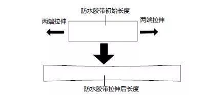

2、将防水胶带向两端拉伸,拉伸至初始长度的2 倍左右:
3、拉伸后的防水胶带,以半搭式紧密缠绕在接线端子及附近的线缆上,直至接线端子和附近线缆都被缠绕在防水胶带内,在缠绕过程中请注意保持防水胶带一直处于绷紧状态。
注意

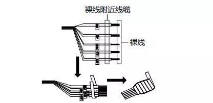

部分网络摄像头出厂时,线缆为裸线,则防水胶带安装时,
需要将裸线附近的线缆都缠绕在防水胶带内。

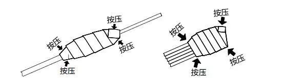

压紧接线端子两侧的防水胶带,达到绝缘密封,
下图示左侧为接线端子按压方法,右侧为裸线按压方法。

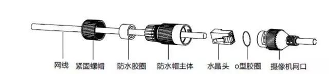

摄像机网口防水套安装

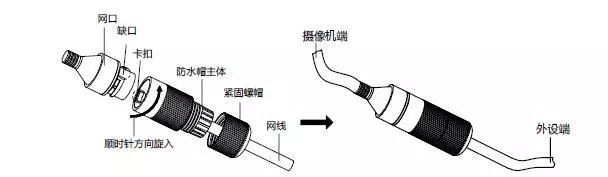

部分网络摄像机出厂时配有网口防水套配件,如您在室外安装使用时,需安装网口防水套。
1、如您已布置好网线线缆,请将和摄像机连接的一端网口水晶头剪开,网线穿过如上图所示的紧固螺帽、防水胶圈、防水帽主体;
2、将防水胶圈塞入防水帽主体内,用于增加密封性;
3、制作网线的水晶头,并将O型胶圈套在摄像的网口上;
4、将制作好的网线插入网口内,将防水帽主体套在网口端,将紧固螺帽顺时针旋入防水帽主体,防水帽主体旋入网口时,请保持网口的卡扣和防水帽主体的缺口对齐,网口防水套安装完毕后如下图所示:

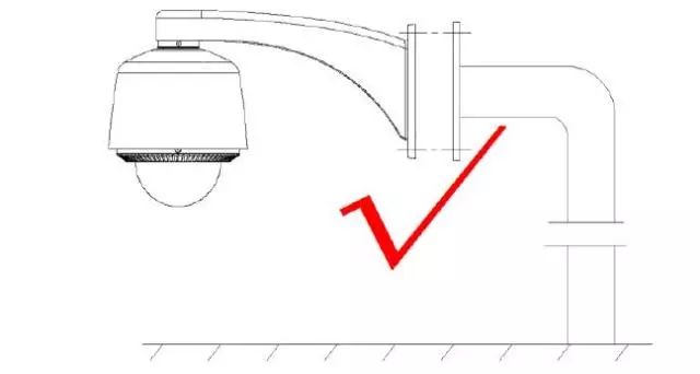

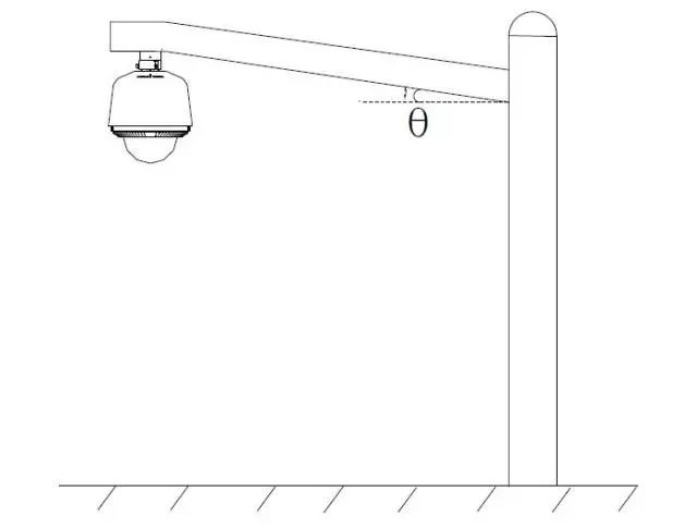

球机L型立杆安装的注意事项
横杆安装球机的一端应有一定的上扬角度,如图即使由于横杆密封性不好或者长时间腐蚀导致横杆进水,积水也会因重力作用沿立杆流出,不会倒灌至球机顶部。

▲ 安装立杆采用L 型杆时,推荐横杆有一定的上扬角度,防止因横杆密封性不好,雨水倒灌至球机顶部;
