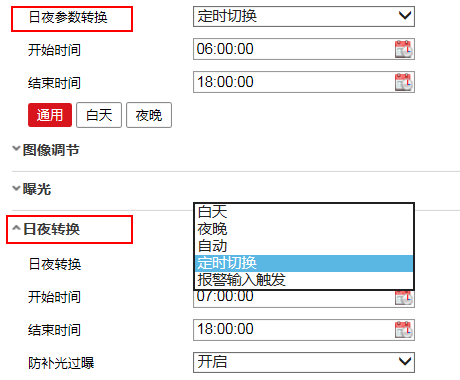

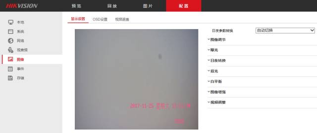

日夜参数转换和日夜参数
当我们调日夜转换时,应该调哪一个呢?这上下两个设置有什么区别呢?
日夜参数转换:
当日夜参数转换设置为“自动控制”时,网络摄像机保持用户设置的一套参数,对部分参数进行自适应调节;当设置为“定时切换”,摄像机可根据用户设置的开始时间和结束时间定时转换两套图像参数及通用参数,通用参数不随时间变化而切换。
简而言之,日夜参数转换设置定时切换时,需要在下方的日夜转换中再进行详细的参数设置。

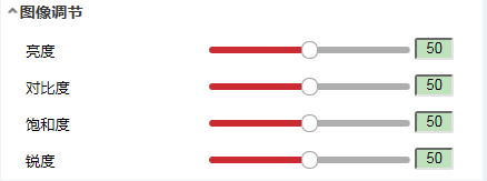

图像调节
通过拖动进度条调整预览画面的亮度、对比度、饱和度和锐度,也可以设置进度条后面的数值。
亮度表示人对发光体或被照射物体表面的发光或反射光强度实际感受的物理量,也就是画面的明亮程度。
亮度
由左到右亮度提升
对比度是景观中不同斑块之间属性的差异程度。
对比度
由左到右对比度增大
饱和度是指色彩的鲜艳程度,也称色彩的纯度。
饱和度
由左到右饱和度增大
锐度是图像边缘细节锐利程度。反映图像平面清晰度和图像边缘锐利程度的一个指标。锐度越高,图像中细节的对比度越高,但画面整体噪点也会随之增大。
锐度

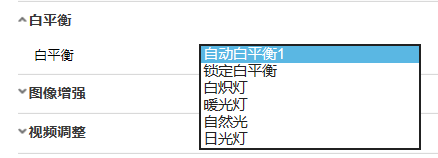

白平衡
物体颜色会因投射光线颜色产生改变,在不同光线的场合下拍摄出的照片会有不同的色温。
白平衡
