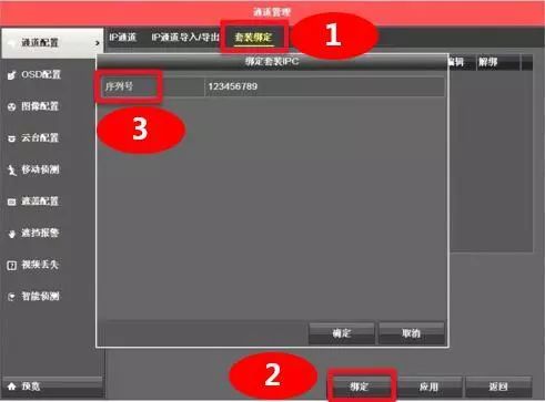

方式一:录像机本地绑定(个别设备绑定推荐方式)
准备工作:无线摄像机和无线录像机正常开机且激活密码。
第1步: 进入界面:“主菜单”—“通道管理”—“套装绑定”;
第2步: 点击下方“绑定”,会出现序列号输入窗口,输入需绑定摄像机的9位数序列号,点击确定。
第3步:点击“应用”,自动提示设备重启,重启后即可绑定成功,享有套装功能。
建议NVR恢复出厂(设备参数会恢复出厂设置),密码激活后,摄像机自动连接显示画面。

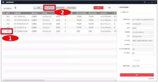

方式二:SADP工具绑定(批量绑定推荐方式)
准备工作:事先准备好专用SADP(设备网络搜索)工具软件。SADP软件版本:V3.0.0.50。
♢当摄像机已通电且用网线接入的情况:
第1步:打开SADP软件,选择或批量勾选需绑定的无线摄像机。
第2步:点击“绑定/解除绑定”按钮,即可自动绑定。
点击查看大图
♢当摄像机没有通电的情况:
第1步:打开SADP软件,点击“绑定/解除绑定”按钮,输入摄像机的9位序列号,即可自动绑定。
※套装绑定后,套装设备默认自动恢复出厂,设备即可正常激活密码,安心使用。

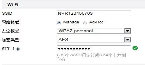

登录摄像机IE界面,手动连接WiFi
第1步:将摄像机通过有线方式进行连接;
第2步:使用SADP设备网络搜索软件搜索摄像机的IP地址;
第3步:利用IP地址访问摄像机,在“配置”—“网络”—“高级配置”—“WiFi”中选择对应无线,输入无线密钥“保存”;
第4步:断开摄像机的网线,在录像机通道管理界面刷新,添加摄像机。
