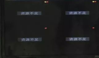

很多人来问康康,画面上会提示资源不足是怎么回事?
康康来给大家科普一下:资源不足不是设备的故障,他只是一种现象提示,画面上无图像,并且叠加了“资源不足”文字提示。
有些伙伴可能重启了录像机几次,发现还是不能解决,怀疑设备是不是坏了。
表现形式如下图所示:

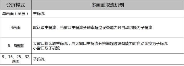

首先,我们先来看一下设备的取流机制:
当我们的录像机连接前端相机时,默认都会尝试获取2路视频,即主码流+子码流。
主码流的分辨率与码率比子码流大,即高清的视频源,子码流为辅流,清晰度和码率相对较小。
NVR 本地取流机制如下图所示:
不同的设备型号,解码性能不同
总结可以看出:
在多画面分割预览的情况下,设备主要是以取子码流在解码,理论上,在不是取子码流很大的情况下,是不会资源不足的。

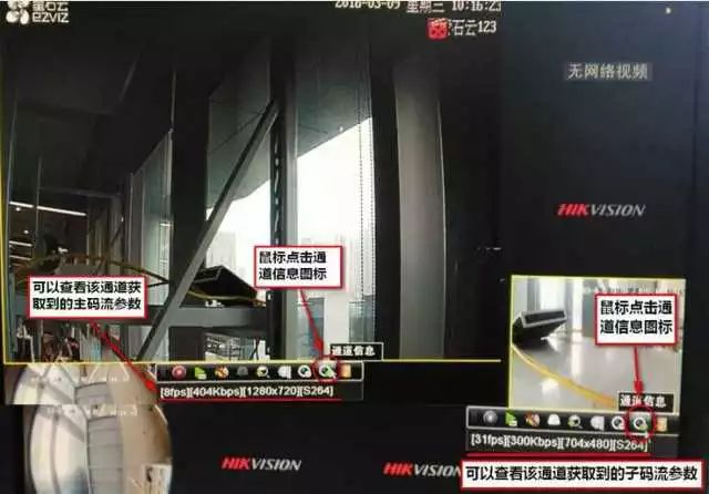

那么问题来了,如何判断子码流没有取到?
如下图所示:
单击某个通道,查看快捷栏,可以查看通道的解码信息,来判断是主码流还是子码流

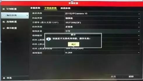

解决方法
大画面资源不足,去降低主码流分辨率以及码率上限。
小画面资源不足,去降低子码流分辨率码率上限。
路径:主菜单—录像配置—编码参数
思考:
如果修改是提示 “该通道不支持此项功能”
1、如果是海康的摄像机,建议删除摄像机,网页登入访问摄像机,降低视音频菜单下子码流的参数然后在录像机上重新添加。
2、如果是第三方厂家的摄像机,请联系摄像机厂家咨询摄像机是否支持子码流?如果支持,建议删除摄像机,网页登入降低摄像机子码流,然后重新添加。
